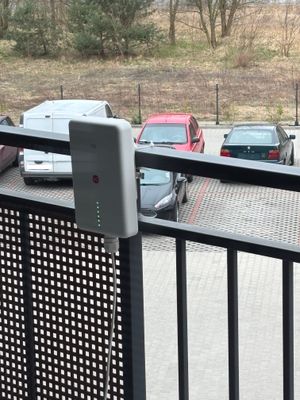

Okazało się że to był trafiony zakup 🙂 Router działa o wiele stabilniej w moim wypadku. Mam go na balkonie i jest ustawiony w kierunku stacji z c-bandem, a kotwice LTE łapie ze stacji którą widzę z balkonu. Router posiada też anteny dokólne a kierunkowa zwykle działa tylko dla n77/n78 stąd to ułożenie routera. W tej pozycji mam najlepsze parametry 😉 Chociaż wiem, że nie jest to typowe jego ułożenie. Na szczęscie stacja widoczna z okna ma pozwolenie na c-band więc licze że kiedyś go przestawie i będzie jeszcze lepiej.
Do obecnej stacji c-band mam ok 2km. Do stacji LTE z kotwicą - ok 1.5km

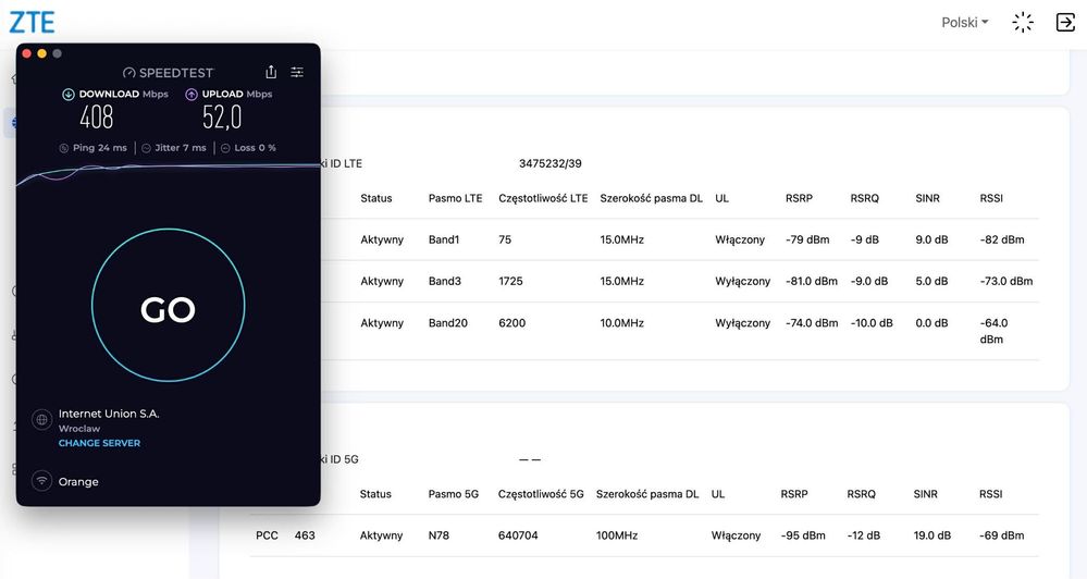

A poniżej na ZTE który już był na balkonie
https://www.speedtest.net/result/c/aae077c2-b79d-4e3a-ad5a-5a9a65e8aa9a
Rekordowa prędkość jaką udało się uzyskać w nocy:
https://www.speedtest.net/result/c/9b2e132c-8b12-4e2a-b5b7-07ae0e0e52cb
Obecne ułożenie:

@dav4dav4  z ciekawości, sprawdź gdzie masz nadajnik z którym się łączysz i wystaw cześć odbiorczą za balustradę balkonu. Ciekawe jaka będzie różnica w poziomie sygnału odbieranego?
  • 48
  • 258
Router ZTE G51F – recenzja i wrażenia z użytkowania
Testowałem taką konfiguracje - sygnał LTE nieco się poprawiał (o kilka dBm + SINR) ale pogarszał się wtedy z kolei n78 który jest po drugiej stronie. Taka niefortunna lokalizacja
