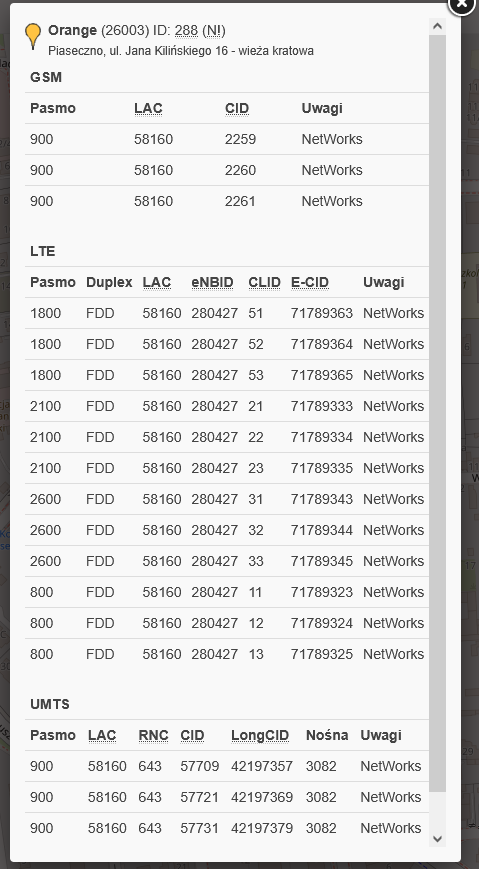

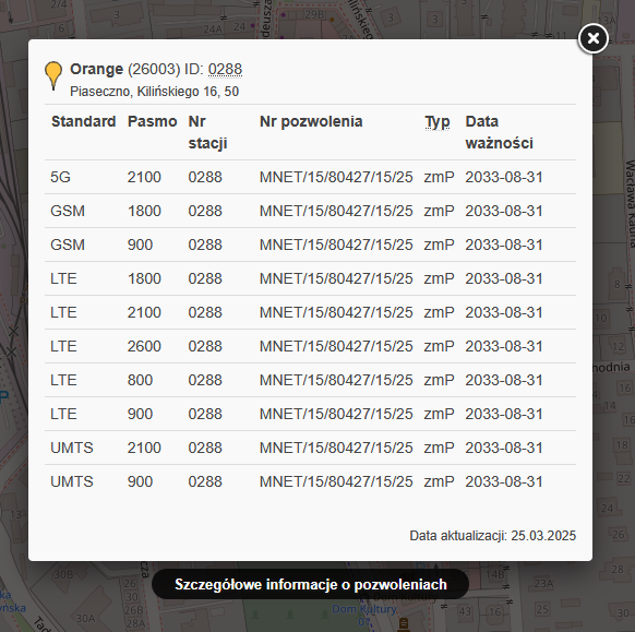

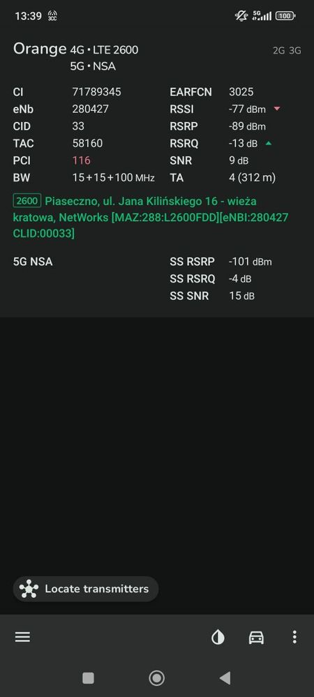

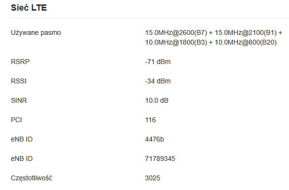

Ja kupiłem testowo MC888 od zielonych i mam problem z internetem z ORANGE. Telefony widzą mi 5G NSA i agregują poprawnie (15+15+100MHz). Wyciskam na telefonie najgorzej 200Mbps.
Ten ZTE najwięcej wyciska 80-100Mbps bo agreguje tylko 4x LTE. W pasmach nic nie można zmienić. Jest to menu całkowicie zablokowane. Jest jakiś sposób na wymuszenie agregacji 5G takiej jak na telefonach?

Ps. Coś tutaj jest nie tak. 5G2100 nie ma szerokości 100MHz tylko 5G3600 którego nadajnik nie ma.
Ps2. W tym roku i w zeszłym nie było pomiarów PEM na tym nadajniku, nie są też planowane w najbliższej przyszłości.
To skąd mi telefony łapią 5G? I to nie przy oknie. Nawet w kibelku mam 😄

Na tym nadajniku, który podałeś nie ma 5G3600. Może się tak zdarzyć, że telefon złapie prawdziwe 5G, a MC888 już nie - ja mam tak z iphonem, który łapie 5G3600, którego nie ma na dwóch najbliższych mnie nadajnikach (jest za to na jednym z trochę dalej zlokalizowanych). Na MC888 mogę natomiast złapać sygnał tylko z któregoś z tych dwóch bliższych. Zapewne iPhone ma przewagę nad mc888 jeśli chodzi o zdolność agregacji. Nie byłem w stanie przez wybór pasm zmusić ZTE do złapania prawdziwego 5G w mojej lokalizacji
Żeby sprawdzić, czy mc888 działa prawidłowo proponuję znaleźć nadajnik, gdzie jest 5G3600 i w sąsiedztwie tego nadajnika  odpalić  mc888 i zobaczyć czy złapie 5G3600, pozdr
