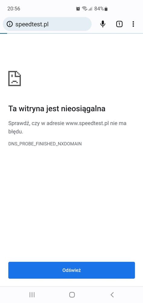

Cześć. Od 3dni używam internetu 4g 250gb z routerem tp-link archer mr600 od orange. Mam problem z wczytywaniem się stron. Po wpisaniu adresu mija kilka/kilkanaście zanim strona zacznie się wczytywać dość mozolnie lub nie wczytuje się wcale i wyskakuje błąd. Na speed test ping około. 34, prędkość 50-90mb/s, chociaz zdarza się, że wyskakuje ping n/a.
Używam galaxy s10+, na danych komórkowych nie ma takich problemów.
Jestem trochę zielony w tych sprawach, proszę o pomoc.

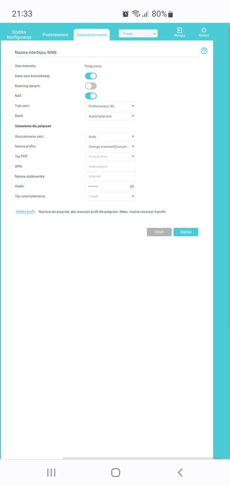

@Bobi1  sprawdź czy pr,ypadkiem nie masz ipv6.  Wymus ipv4 i sprawdz6
Problem z wczytywaniem stron
Powiedz proszę gdzie mam tego szukać?

@Bobi1  w menu routera musi być adres z jakim jesteś połączony, tak jak w komórce

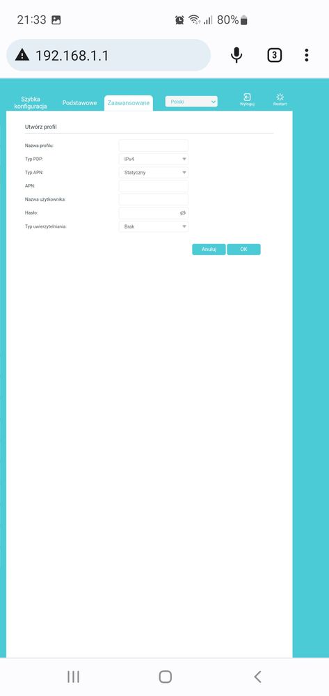

Nie wiem czy dobrze szukam, ale w routerze znalazłem takie coś i w tym miejscu mogę też utworzyć nowy profil.
Screeny w załącznikach.

zrób najlepiej nowy profil
  • Nazwa konfiguracji: Internet IPv4
  • APN (punkt dostępu): internet
  • Nazwa użytkownika: internet
  • Hasło: internet
  • Uwierzytelnianie: PAP
  • Typ APN: default,supl
  • Protokół APN: IPv4
  • Protokół APN podczas roamingu: IPv4

@Bobi1  usuń to ipv6
  • 17
nie możem usi zrobić nowy profil bo ma wyszarzone
