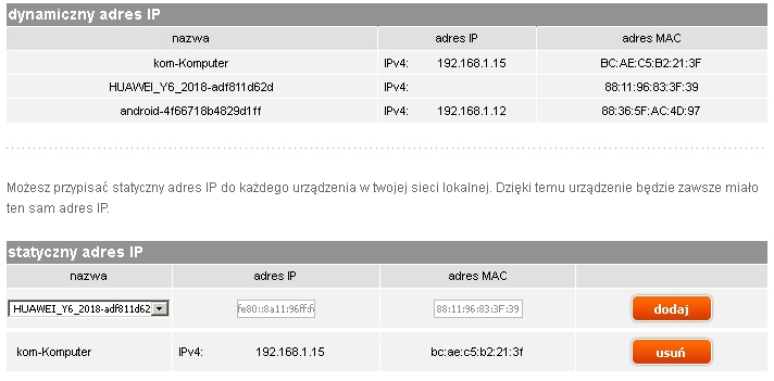

Korzystam z PC ten huwawei co tam widnieje to jest telefon podłączony pod sieć wifi dlatego próbuje nadać porty pod mój pc ale nic z tego

Dzięki ale nic z tego po pierwsze w filmiku nie wiem co to za pierwsza strona jest otwierana nie znam przejrzałem wątki adres ip mam statyczny na urządzeniu na którym chce przekierować porty pomimo tego i tak nie są zapisywane i stracę po chodź by odświeżeniu strony funboxa więc potrzebuje konkretnej porady co mam zrobić krok po kroku adres ip dla urządzenia mam statyczny ale dynamiczny jest też ale nie można go usunąć nic więcej na myśl mi nie przychodzi więc ewentualnie mogę dać screeny ze zakładek? jeśli to ma w jakikolwiek sposób ułatwić

@Ela12 @Anonimowy pierwsza strona na filmiku, to jest strona rejestratora kamer monitoringu.
Dopiero w dalszej części filmiku jest podana informacja o sposobie ustawiania portów. Ważne, aby IP urządzenia, dla którego chcemy otworzyć port, był przypisany na stały, z poza zakresu DHCP przydzielanego przez router.

Tak jak piszę nic mi to nie daje nie wiem czy serwer DHCP IPv4 w ustawieniach DHVP ma być włączony czy wyłączony daję ewentualnego screena

A ta komórka ma w ogóle możliwość korzystania ze stałego IP w wewnętrznej sieci? Android zwykle tego nie obsługuje.
