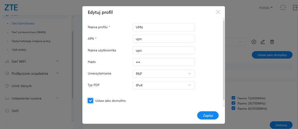

Dzień dobry,
Wykupiłem usługę Orange VPN dla mojej usługi internetu moblinego dla domu, aby typ NAT zmienił się z 3 na 2. Rozumiem, że do tego potrzebuję ip publiczny dynamiczny lub statyczny a nie CGNAT. Zrobiłem wszystko według instrukcji (tak jak na screenie) od Orange nawet wróciłem do ustawień fabrycznych aby to zrobić i nic, IP WAN routera nadal jest publiczny. Rozmawiałem z supportem technicznym i powiedzieli, że u nich usługa jest aktywna i został przydzielony mi adres IP. Nie mam pojęcia co więcej mogę zrobić bo wydaje mi się, że wyczerpałem środki stąd pytanie czy ktoś ma jeszcze jakiś pomysł?

Jesteś już kolejną osobą , która ma ten problem na ZTE. Już wcześniej doszliśmy do wniosku, że router nie akceptuje innego APN niż domyślnego . Nie udało się tego problemu rozwiązać.

Ja bym się z tym zgłosił do ZTE.  Może mail do nich? Być może nie są świadomi tego problemu. Jeżeli dobrze im opiszesz usterkę to jest szansa, ,że wydadzą łatkę.  A jak sprawdzić, czy faktycznie tak jest? Wpisz totalnie błędne dane APN. Router powinien stracić dostęp do internetu a wg naszych poprzednich ustaleń dostęp do internetu cały czas będzie.

Dokładnie tak się stało jak mówisz, po wpisaniu błędnego APN nic się nie zmieniło, połączenie było cały czas takie samo. Wysłałem zapytanie do ZTE i czekam na odpowiedź. Dziękuję za próbę pomocy

Mój model to dokładnie MC888BHWV1.0.0. Już czekam na odpowiedź od supportu ZTE, podałem im wszystkie informacje o które prosili. Próbowałem jak pisałeś zmienić ustawienia na NONE zamiast PAP/CHAP ale niczego to nie zmieniło niestety
