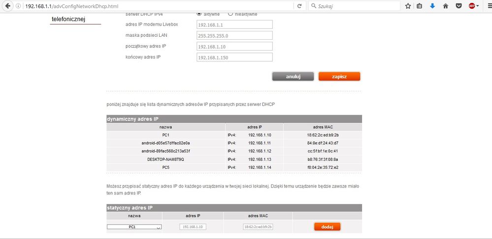

Szyfrowanie WPA/WPA2 Mixed . Gdzie sprawdzić limit? Login bez ipv6 w zaawansowanych ustawieniach LB w zakładce DHCP jest to co poniżejBez tytułuu.jpg

Źle popatrzyłem - w LB przy loginie mam dopisek ipv6 - coś to zmienia?
Login jaki dostałem podczas rejestracji jest bez ipv6
