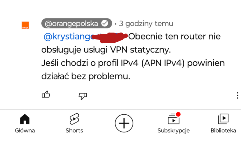

No to ładne jaja wyszły jak narazie , na YT odp mi że ten router nie obsługuje opcji VPN Statyczny ... I co teraz ?
