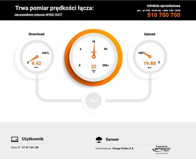

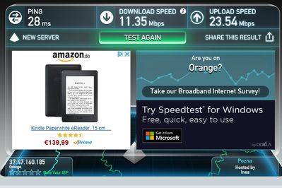

Posidam internet mobilny LTE, router domowy ZTE MF28D, Windows 10, antena zewnetrzna zasięg 4-5 kreski LTE prawie FULL. Komputer stacjonarny kombajn do gier dobry sprzęt.
Duzo wyższy upload niż download, pingi przyzwoite. speed test orange.jpgwynik na komputerze.jpg

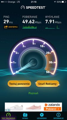

A zobaczcie co się dzieję na iPhonie - słabszy zasięg tylko 2 kreski LTE
a uwierzcie że download na iPhonie dochodzi nawet do 70.
Co jest przyczyną?
Resteowałem router do fabrycznych, ustawiałem profile połączeń od nowa.
Nie mam pojęcia
