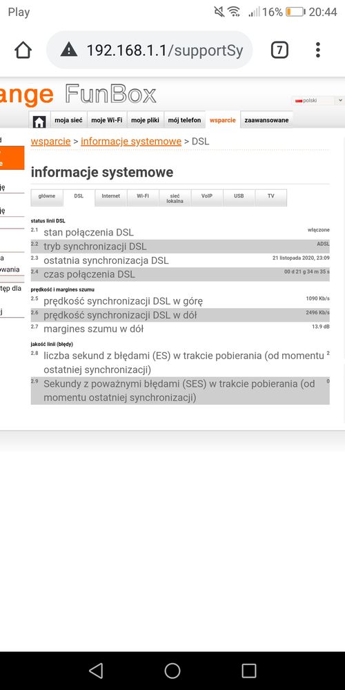

Witam posiadam router funbox 2.0 internet jest bardzo słaby , pobieranie wacha się w okolicy 300 kb oraz jest 70 pingu lecz gdy ktoś się podłączy do sieci to jest już tragicznie ping wzrasta do 900 a pobieranie spada do 70 kB i mniej często nawet nie można obejrzeć filmu w 480 p
Czy mogę coś z tym zrobić ?
Komputer łączy się przez wifi

Po pierwsze sprobuj podlaczyc komputer przez kabel lub sprawdz czy miedzy routerem a komputerem nie ma przeszkod takich jak sciany. Sprawdz jakosc sygnalu wifi bezpośrednio przy routerze. Skontaktuj sie z BOK https://www.orange.pl/view/kontakt# popros o sprawdzenie linii i reset ustawien. Jezeli mieszkasz daleko od centrali to niestety odleglosc wplywa na jakosc sygnalu. Jesli nie bedzie to zadowalajace to moze trzeba pomyslec o i nternecie mobilnym. Sprawdz jak dziala internet LTE na smartfonie.
