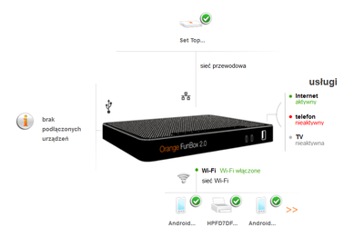

Jednak urządzenie nie może połączyć się z siecią. Wg instrukcji (foto1) powinny świecić się 3 diody (power, ethernet i data). Świecą się 2 (ethernet oraz power). Extender podłączony do gniazda ethernet funbox 2.0. Mam też podłączony dekoder TV do innego gniazda ethernet. Na foto2 urządzenia podłączone do funbox'a. Jest tylko jedno urządzenie podłączone przewodowo i jest to dekoder TV. Nie potrafię dodać extender do sieci. Próbowałem też przypisać urządzeniu na podstawie adresu mac stały adres IP, lecz nie pomogło (foto3).

foto2
