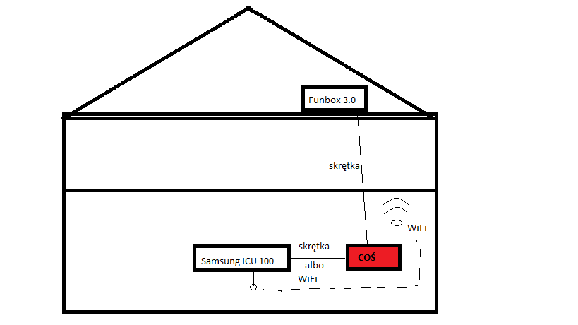

Nie wnikając dlaczego tak i zostawiając na boku pomysły z extenderami wifi, live plugumi itp....sytuację mam taką, że po przejściu na światłowód, Funbox 3.0 stoi na strychu a dekoder Samsung ICU 100 na parterze w salonie. Ze strychu do salonu idzie jedna skrętka, zatem albo podłączam ją do dekodera i nie mam na parterze WiFi (bo oczywiście Funbox tam nie dociera) albo podłączam ją do innego rutera i mam WiFi, ale nie mam telewizji. Dekoder podłączony skrętką do rutera pluje błędem L11-01 (Wybrany kanał nie jest dostępny).
Technik, który podłączał światłowód twierdził, że ruter musi mieć interfejs LAN 1Gb i będzie działać, inny technik, który naprawiał inny problem twierdził, że dekoder musi być bezpośrednio wpięty do FunBox'a albo że może wystarczy, że będzie w tej samej podsieci. Co powinienem wstawić między Funbox'a a dekoder, żeby działała telewizja i żeby to coś dawało WiFi ? Jakiś switch z access pointem ? Widziałem w EuroAGD urządzenie ASUS RTN12+ 3-in-1, jedną z opcji jest tryb access point. Dekoder ma opcję łączenia się z Funbox'em również po WiFi (działa, sprawdzałem), ale czy pośrednio przez access point zadziała ? Załączam rysunek poglądowy (wydziergany na szybko w Paint, więc szału nie ma 🙂 )Funbox_Dekoder.png

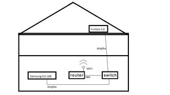

Zależy od routera. Te prostsze nie przekazują VLAN-ów. Może spróbuj kombinację ze switchem. Było już o tym na forum, niektóre switche też nie chcą działać. Ja mam tak podłączony (sprawdzone - działa) switch D-Link+DGS-1008D

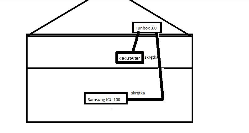

@Gino17m, a nie możesz podłączyć dekodera bezpośrednio a do wifi podłączyć na pierwszym piętrze, czyli w punkcie centralnym budynku, dodatkowy router wifi po zwykłym lanie z Funboxa? zawsze to bardziej realne rozwiązanie. Fakt...routery od OPL nie zadziwiają zasięgiem wifi...  miejmy nadzieję że się to kiedyś zmieni 😉

Nie mogę. Nie mam skrętki między strychem o piętrem :). Musiał bym wiercić w suficie i grzebać w tynku a to ostateczność.
Potwierdzam. W między czasie wykorzystałem mój ruter jako switch, tzn. wpiąłem FunBox'a w port LAN rutera (a nie w WAN) i wyłączyłem DHCP na ruterze. Trochę wtedy głupieje panel administracyjny, bo raz widzi tego "switcha" a raz nie widzi. Net po ethernecie zasuwa w zasadzie bez strat, jednak Wifi to już porażka - spadek do 1 Mb albo wogóle nie działa, ale to może być przypadłoś mojego rutera, który swoje latka ma. Ale jakby kupić oddzielnie switch i nowy ruter to będzie działać wg schematu przedstawionego przez kolegę...choć od techników dostałem informację, że taka konfiguracja nie jest oficjalnie wspierana/rekomendowana przez Orange.
Dodatkowo wyszło, że dokoder i funbox "dogadują" się przy pobieraniu adresu przez DHCP, FunBox przez to wie komu strimuje content. To dlatego z ruterem między nimi nie zadziała a ze switchem już tak.
