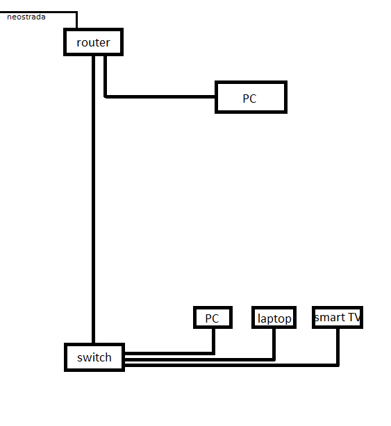

Dochodzę do wniosku że sam nie jestem w stanie rozwiązać problemu, prawdopodobnie będę musiał prosić o pomoc informatyka. Załączam schemat sieci.
