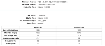

Od kilku dni borykam się z problemem wolnego internetu. Mam usługę internetu 1-10 Mb/s
Wymieniłem kabel od gniazdka telefonicznego do routera, od routera do komputera. Nic to nie pomogło.
Wymieniłem też router na TP-Link TD-W896 też nic.
Wcześniej potrafił internet rozpędzić się nawet do 6000Kbps. Obecnie jest Pobieranie 1536Kbps
Dodaje zdjęcie z ustawień routera.

Widać, że linia jest niestabilna ze sporym tłumieniem (pewnie odległość od centrali), trzeba zgłaszać, bo szkoda kasy na taki internet.

Te tplinki ssią niestety, polecane routery niżej, ktore mozna spokojnie kupic na allegro/olx za 20-30zł, sam sie wlasnie przekonalem ze taki 10letni speedtouch 546 lepiej pracuje niz 3 tp-linki ktore mam...
