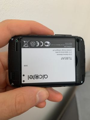

Mam problem z airboxem... nagle zapaliły się wszystkie diody i nie ma z nim żadnej łączności... jakieś pomysły na rozwiązanie tego problemu?

@damian_zago pod klapką od baterii masz przycisk resetu. Powinien być obok baterii.
  • 10
Nie działa airbox lte
@ketrasaArtur  Problem w tym że ten model Airboxa nie posiada takiego przycisku.
