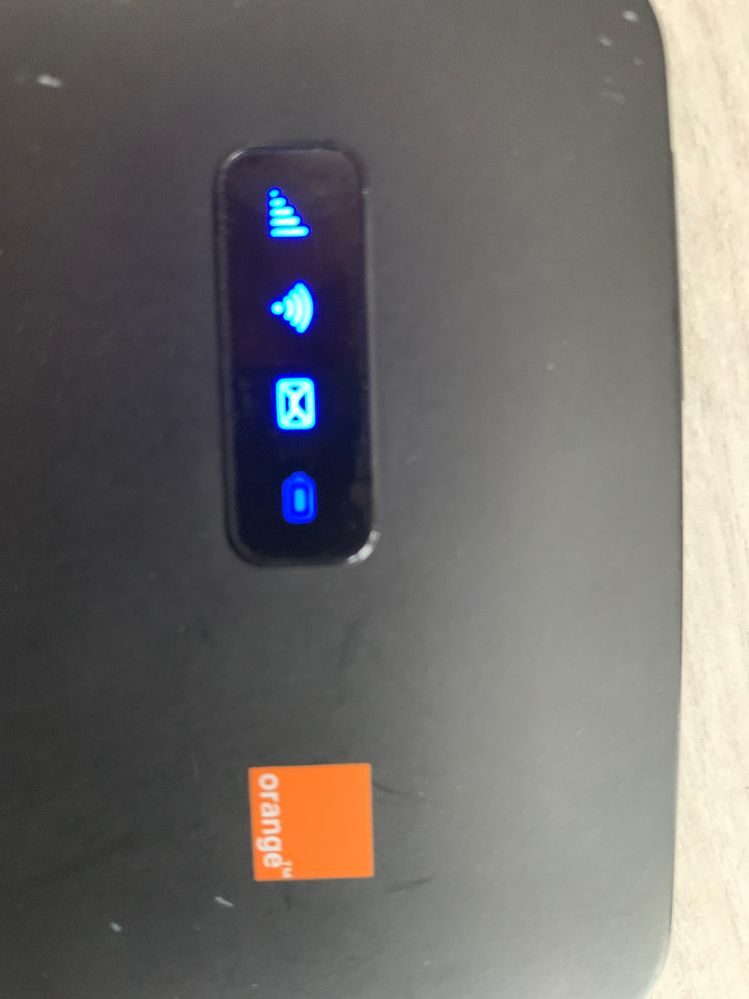

Mam problem z airboxem... nagle zapaliły się wszystkie diody i nie ma z nim żadnej łączności... jakieś pomysły na rozwiązanie tego problemu?

Z początku myślałem, że AirBox LTE to jest któraś wersja Huawei-a, ale to jest router ALCATEL, a on nie są jakieś rewelacyjnej jakości.
AirBox 2 LTE+ to już jest router HUAWEI. Te routery uważam już za lepsze od ALCATEL-a.

@damian_zago czy router był przywracany do ustawień fabrycznych? Jak przywrócony router zostanie do ustawień fabrycznych, ponownie należy połączyć się przez WiFi. Jak nie pomoże, to podłączyć przez USB do komputera i wtedy sprawdź dostęp do routera.
Jak po ustawieniach fabrycznych i podłączeniu przez USB dalej dziej się to samo, to zostaje tylko serwis.

Żeby przywrócić do ustawień fabrycznych to musiałbym być z nim połączony a nie mogę tego zrobić.

@damian_zago pod klapką od baterii masz przycisk resetu. Powinien być obok baterii.

@ketrasaArtur  Problem w tym że ten model Airboxa nie posiada takiego przycisku.

Ten model resetuje się tak:
Przycisk Power i przycisk WPS trzeba przytrzymać przez 10 sekund

@Arti_Kn_Pl  Niestety to nie pomaga. Wygląda na to że pozostaje serwis.

A wyjęcie baterii na godzinę coś daje?

Też próbowałem tego rozwiązania, pół dnia była wyciągnięta i nic to niestety nie dało.

Routery posiadają pamięć wewnętrzną i reset do ustawień fabrycznych należy wymusić. Wyjęcie baterii nic nie pomoże.
