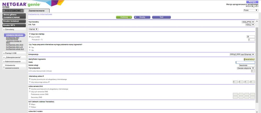

W dniu dzisiejszym kupiłem router Netgear D7000 dla Neostrady. Problem pojawił się, kiedy przyszło mi konfigurować połączenie Internetowe.
Jak wiadomo Neo do 80mb chodzi jako VDSL i router ten ma taką opcję, ale za żadne skarby nie potrafię zestawić na nim połączenia z Neostradą. Niby wszystkie pola wypełniam tak jak powinienem a mimo wszystko połączenia brak. Na linii jest synchronizacja ale brak jest połączenia Internetowego.
Czy ktokolwiek z Was miał już do czynienia z konfiguracją Neo po VDSL na routerach Netgear i może mi pomóc? Wszędzie w necie są instrukcje że trzeba wpisywać VCI/VPI i jakieś inne opcje ale w oknie konfiguracji ja wogóle tego nie widzę.
Jeżeli ktoś wie w jaki sposób na tym routerze uruchomić internet, to bardzo proszę o pomoc. Będę wdzięczny. Dodam tylko że opcja VLANID domyślnie była wyłączona, nie działało, po zaznaczeniu i wpisaniu wartości 35 nadal nie działa...

Jak zaznaczam tryb na VDSL to nie mam opcji do wpisania VPI/VCI ani MTU, takie opcje są tylko w trybie ADSL

@LZRDPLMusze ciebie zmartwić bo ten router działa tylko pod VDSL Netii Zobacz tutaj

@kloudi1981I gdzie leży problem masz w pierwszym poście wybierasz adsl zamiast vdsl oczywiście wpisujesz bez ipv6 czyli tak xxxxxxxx@neostrada.pl

Tak mam zrobione jak w pierwszym poście. Dodatkowo adres serwera DNS wpisałem ręcznie bo z automatu nie wybiera. I nic dalej dioda na czerwono świeci. Zastanawiam się czy nie oddać tego routera i kupić TP-Link Archer VR600. Patrzyłem to jest bardziej intuicyjny w konfiguracji.
