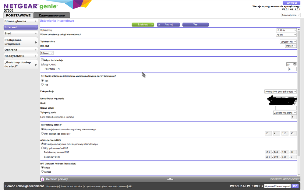

Konfigurację routera robiłem jakiś czas temu. Też miałem chwile zwątpienia ale jakoś się udało i sieć działa do dziś całkiem stabilnie. Wrzucam zdjęcie z konfiguracji. Nie wiem czy to wystarczy, gdyby coś to pisz.

Netgear D7000 i problem z Neostradą do 80Mb
@Bart7773Przed konfiguracja routera trzeba uaktualnić firmware do najnowszej wersji i nie będzie żadnego problemu.
