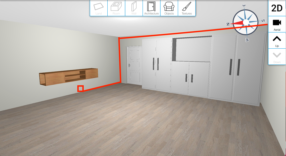

Witam! Czy taki montaż, przedstawiony na załączniku obok, miał by prawo bytu? Zaznaczę, że
pokój w którym chcę przeprowadzić instalacje znajduje się od strony drogi oraz słupa z nawiniętym światłowodem. (PS: Jest to prowizoryczny rysunek 3D). Czy monter może tak poprowadzić światłowód, czy może tylko zrobić gniazdko światłowodowe przy ścianie od strony ulicy? Z góry dziękuję za odpowiedź.

@Macrolo oczywiście, że może. Pamiętaj że to Ty wskazujesz miejsce instalacji gniazda i ustalasz sposób poprowadzenia kabla.Musisz tylko uważać na rogach, aby nie zagieli za bardzo  pod kątem 90st. I aby kleili na całej długości, a nie punktowo
Jak już będziesz miał monterów to warto podpytać o ich opinię na temat zasięgu wifi, zrobić z nimi testy i zastanowić się nad rozprowadzeniem netu po całym domu. Jeśli Zawisza Multiroom zapytaj o instalację po kablu Ethernet, co mają w pakiecie. Koniecznie obejrzyj działanie usługi i speedtesty na ich sprzecie
