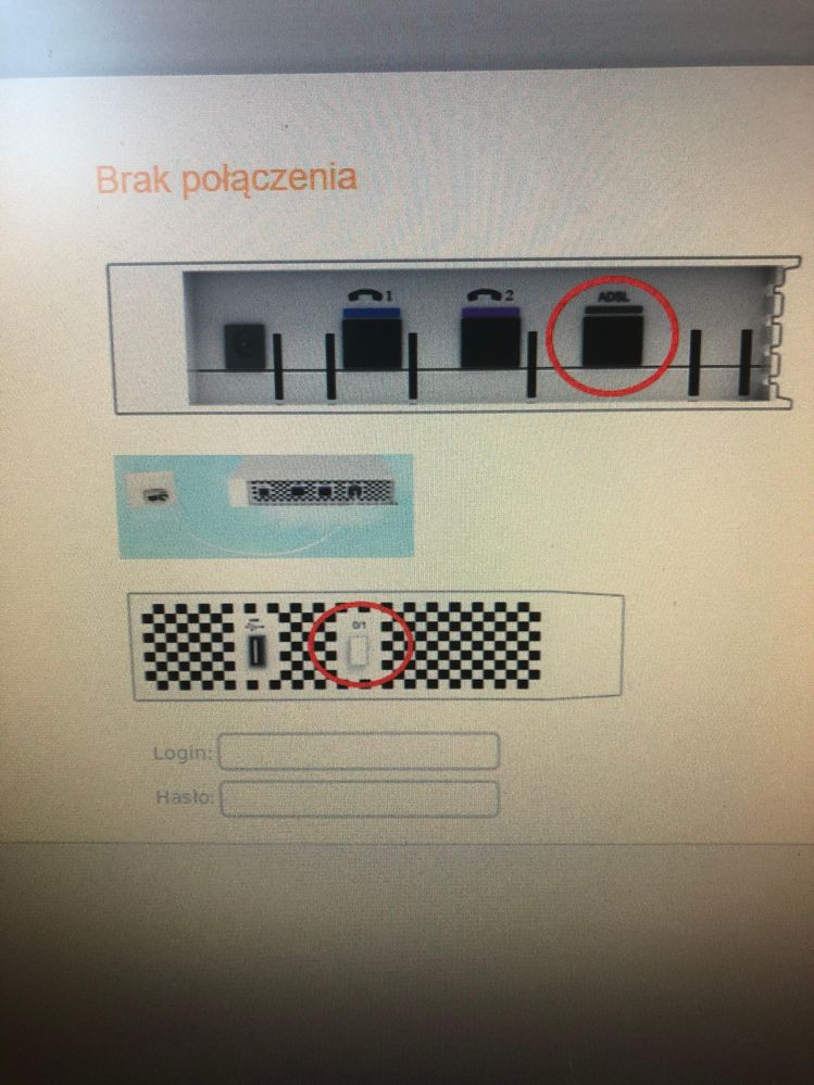

Witam serdecznie! Od rana niestety borykam się z problemem z internetem. Dioda @ zaczęła migać na czerwono, wiec stwierdziłem ze sprawdzę wszystko krok po kroku, a ostatnim rozwiązaniem było zresetowanie routera. Niestety, od tego czasu nie mogę wejść na 192.168.1.1 i zalogować się. Login i hasło posiadam, wszystko przed resetem jeszcze działało, ale teraz pokazuje mi się coś takiego tak jak na zdjeciu, ale gdy klikam w okienka by wpisać to niestety NIE MOGĘ nic wpisać. Jakieś pomysły?

@Forg1veN1 sprawdź czy laptop otrzymał od routera adres IP z zakresu 192.168.1.x
Jeśli tak to wybierz adres bramy ( z końcówką 1)  i wpisz login admin. Hasło do routera możesz mieć dwojakie... Albo admin, albo pierwsze 8 znaków klucza WPA/WEP z naklejki. Pamiętaj, że starsze modemy ( chyba właśnie LB2) bez synchronizacji z centralą nie wpuszczały do menu

@agat13  ale nie mogę tu nic wpisać. To login i hasło na zdjeciu jest po prostu „zdjęciem”. Nie mogę tu nic wpisać 😕

@Forg1veN1 tak jak pisałem nie masz sygnału z centrali, nie masz synchro to nie połączysz się z modemem
Zgłaszają reklamację na czacie https://www.orange.pl/view/kontakt lub na infolinii . Możesz przez aplikację Mój Orange. Powiedz, że nie masz synchronizacji
