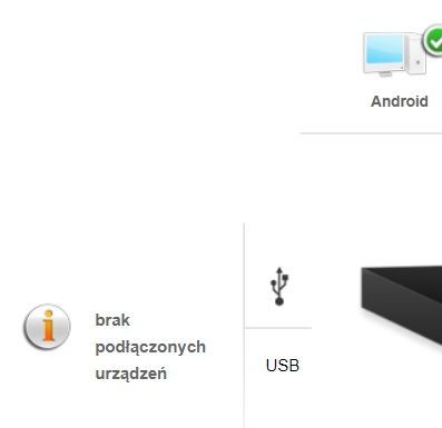

@agat13 podłączałem pod oba ten 1TB - w obydwu przypadkach na wyświetlaczu od razu jest info, że podłączono USB ale niestety w systemie go nie widać, tak jak pisałem wcześniej:
na głównej stronie:

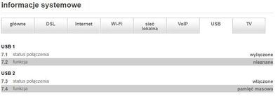

ale już po wejściu w ustawienia:
widać, że dysk jest podpięty
