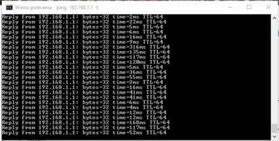

Posiadam internet do 80Mb/s. Od niedawna jestem posiadaczem urządzenia Livebox 3.0 i mam co do niego kilka zastrzeżeń a konkretnie to co do jakości WIFI. Przeciętny ping do routera w środku dnia przy minimalnym obciążeniu sieci wygląda mniej więcej tak

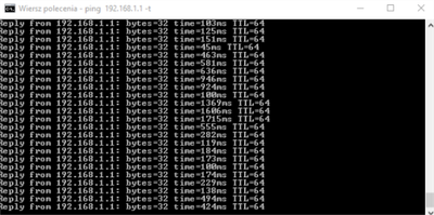

Dodatkowo problemem jest zasięg tego wifi. Przechodząc z pomieszczenia do pomieszczenia transfer potrafi spaść nawet do 1-2Mb/s przy zasięgu 2/4 w Win10. Jeszcze do niedawna korzystając z jakiegoś starego około 7 letniego tp-linka nie było z tym najmniejszych problemów, ping do routera nie przekraczał 10 a odległość do niego była taka sama jak do obecnego liveboxa. Dodatkowo jakikolwiek ruch z mojej strony powoduję że ping do livebox strasznie rośnie. Tak wygląda ping gdy wchodzę na gmaila.

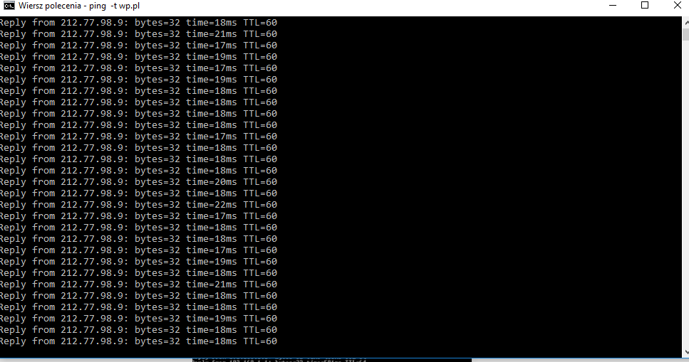

Zmiana kanałów nic nie daje. Niby wersja budżetowa ale myślałem że od starego, najtańszego routrea będzie lepsza a przynajmniej nie gorsza.
Ja do routera mam gorszy ping niż Ty do wp.

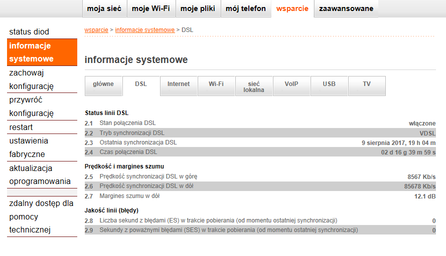

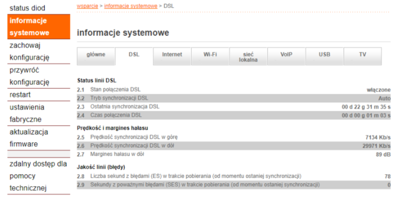

@LievyJak wyglądają statystyki DSL routera u ciebie?
Livebox 3.0 - WIFI prędkość, zasięg, ping
@Lievytroche sypie błędami na linii ale nie ma tragedi.
