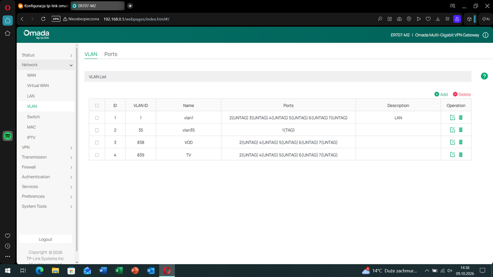

Witam na routerze udało mi się uzyskać połaczenie z internetem ale co mam ustawić zeby internet był na lan w sieci. Trzeba ustawić jakiś nat lub dns wpisać ręcznie ? czy może jakaś reguła firewall.

Pokaż zakładkę VLAN.

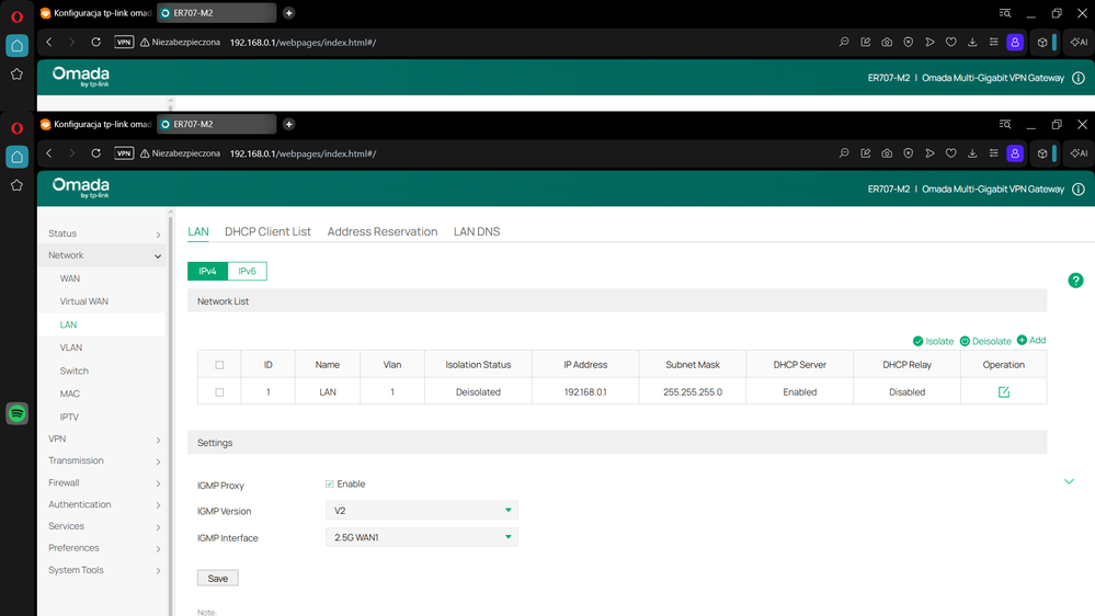

Jeszcze kwestia taka że router łaczy się z internetem poprzez lan ale w sieci nie mam internetu trzeba dodać jakies dns lan ?

VLANy masz totalnie źle. Te same porty przypisałeś do różnych  untagged VLAN. Zrób sobię tylko internet i jeżeli zadziała to dopiero potem TV. Ze zrzutu ekranu wynika, że totalnie nie wiesz co robisz.

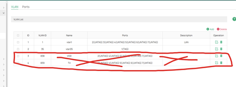

Napiszę ostatni raz. Usuń na razie wszystko związane z TV i VOD. Zostaw tylko VLAN ID 1 i 35. Zapisz i sprawdź czy działa net.

Mozesz mi zaznaczyc na zdjeciu jak mają wygladac te porty tag czy untag ?

To usuń. Jak net zadziała to z VLAN 1 wydziel port i przyłącz go VLAN od TV.

zrobilem ale internet na ruterze jest ale w sieci lan nie ma niestety. Roter uzyskał adresy od dostawcy włącznie z adresami dns. Nie wiem co dalej.
