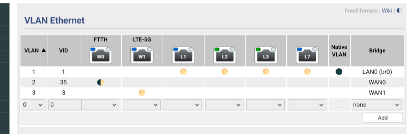

Z samym netem nie powinieneś mieć problemu. Na WAN dajesz 35 VLAN Taggowany, dla LAN dajesz swój VLAN np 1 i nie taggujesz go. To tyle. Musi działać.
U mnie to wygląda tak, z tym że ty nie rób VLAN 3 bo u mnie to jest drugi WAN. To co na żółto to nie tagguje, to co jest szaro - żółty to tagguje

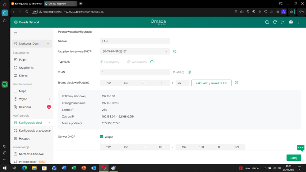

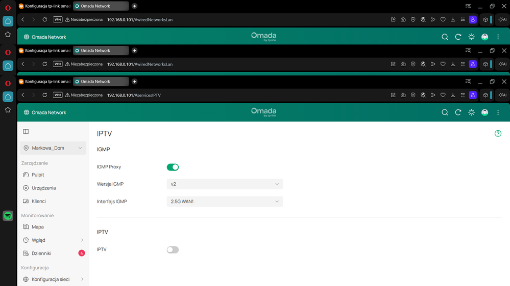

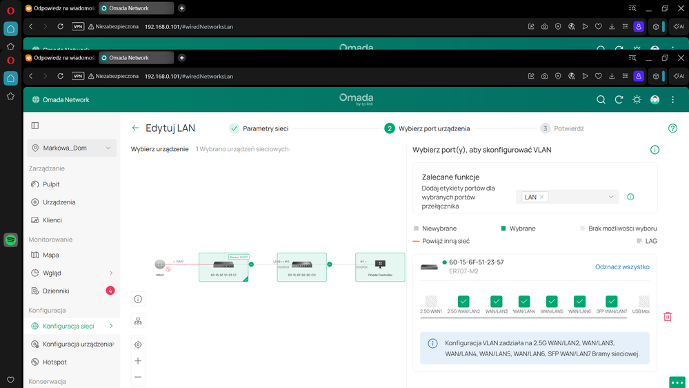

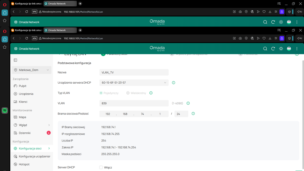

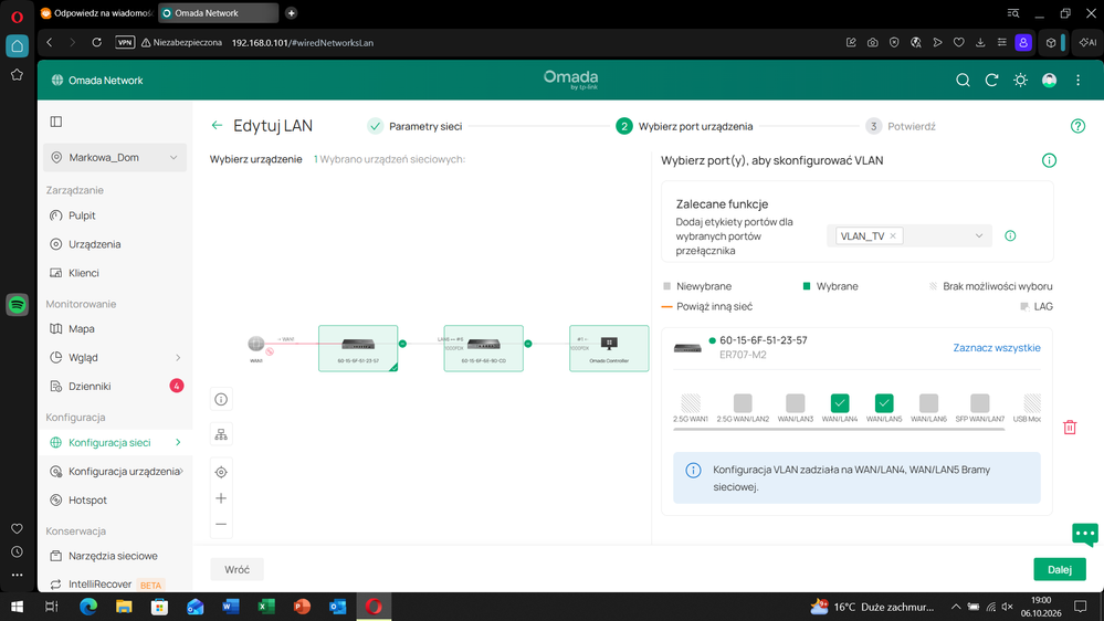

Bedę się jeszcze bawił ale nie mam do tego cierpliwości 😞 powiedz mi proszę bo dodaje oczywiście jeszzcze vlan tv 839 tam wskazuje porty do tórych mam mieć wpięte dwa dekodery po lan. Ustawienia iptv pokazane sa na dwa sposoby z instrukcji omada na ich stronie ale jesli chce wybrać port na którym sa vlan-y czyli WAN1 gdzie mam wpięty ont nie widze mozliwości wyboru okno jest puste.
