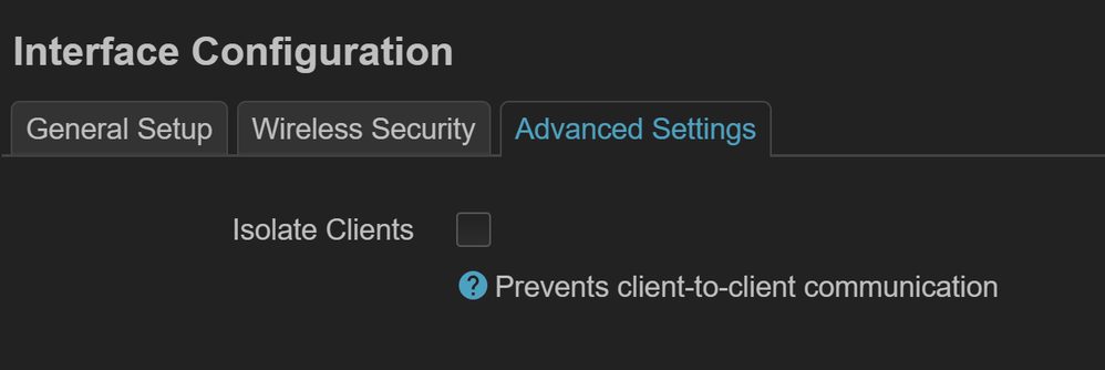

Pierwsza rzecz, jaką zauważyłem, to dokładnie to, co opisałeś – znaczący spadek prędkości (z 900 Mbps do 200 Mbps) na WiFi/kablu, kiedy IPTV działa na dekoderze. Dodałem opcję multicast to unicast do radia 2.4 GHz i 5 GHz, ale efekt jest taki sam. Czy mógłbyś może udostępnić, jak i gdzie w pliku konfiguracji dodałeś tę opcję, że w Twojej konfiguracji zadziałało?
Włączyłem tą opcję w "Sieć -> Sieć bezprzewodowa -> Edytuj (przy interfejsach) -> Ustawienia zaawansowane (w konfiguracji interfejsu) -> Multi do unicastu"
Nagrałem wideo gdzie ta opcja jest: https://dubz.link/v/c1d484
Wydaje mi się, że to naprawi problemy z łączem. Włącz tą opcję na wszystkich interfejsach wi-fi.

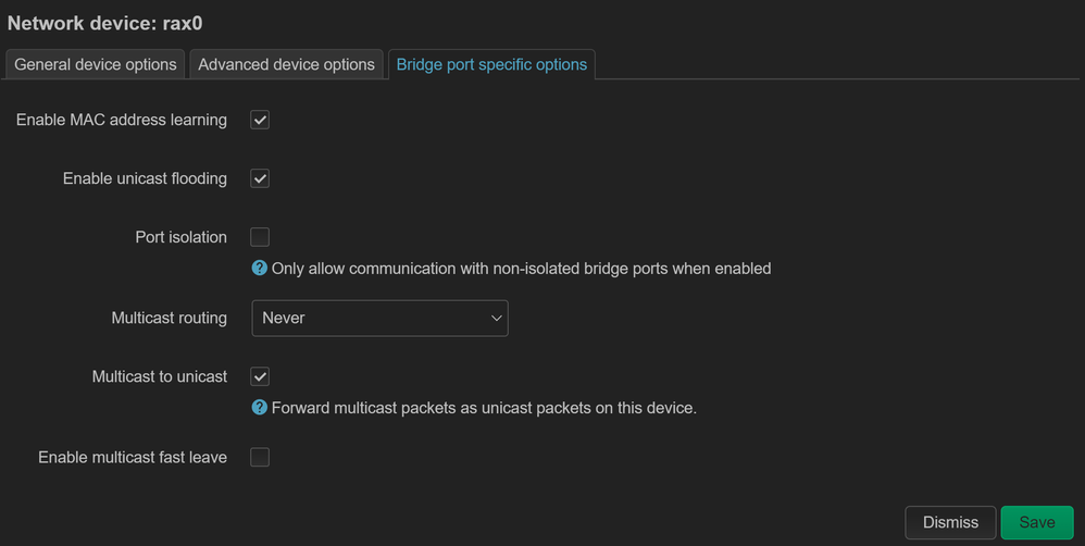

Dzięki @szyhownica, niestety w mojej wersji GUI OpenWRT nie ma tej opcji, zarówno w radiu 5 GHz, jak i 2.4 GHz. Czy mogę zamiast tego włączyć ją poprzez SSH lub edytując plik konfiguracyjny?
Czy muszę to również włączyć dla innych urządzeń podłączonych do routera przez kabel, czy "spowolnienie" dotyczy tylko WiFi, a w przypadku portów LAN wszystko jest w porządku?
Znalazłem jedynie taką opcję w zakładce Urządzenia przy urządzeniach ra0 i rax0, które zakładam odpowiadają radiom 5 GHz i 2.4 GHz. Czy to może być ta sama opcja, tylko w innym miejscu?
Przetestuj, włącz tylko na ra0 i rax0. Jak będzie działać, jak powinno, to problem załatwiony, a jak nie to dodaj, co pisałem powyżej.

W pierwszym wątku miałem na myśli nie "isolate clients", a właśnie opcję multicast to unicast. Nie mam jeszcze możliwości przetestowania do jutra, czy internet zwalnia podczas korzystania z IPTV tylko po WiFi, czy dotknięte są także inne urządzenia podłączone kablem do LAN. Z tego, co napisałeś, rozumiem, że problem dotyczy tylko WiFi (urządzenia po kablu mają max speed cały czas) i opcja multicast to unicast jest związana wyłącznie z WiFi?
Byłem bardzo zdziwiony, że w OpenWRT na LuCI usunięto tę opcję multicast to unicast z GUI w sekcji wireless. Zostały tylko te opcje, które wcześniej wysłałem, dotyczące ra0 i rax0 w zakładce devices. Niestety, ich włączenie nic nie zmienia.
