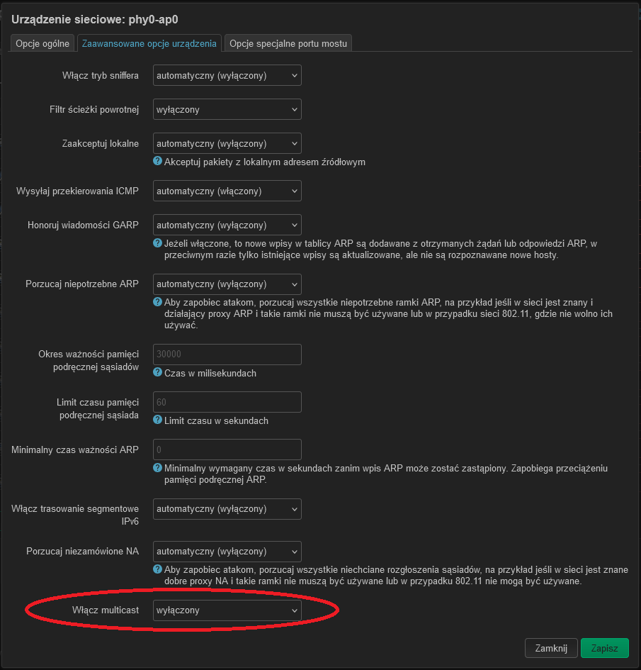

Ba, znowu podłączyłem router i znalazłem opcję "Włącz multicast", która ma opcję "wyłączony" w "Zaawansowanych opcjach urządzenia". Myślę sobie "kurdę, może i to naprawi problem". I co? I nic! Wi-fi działał tak samo źle!
