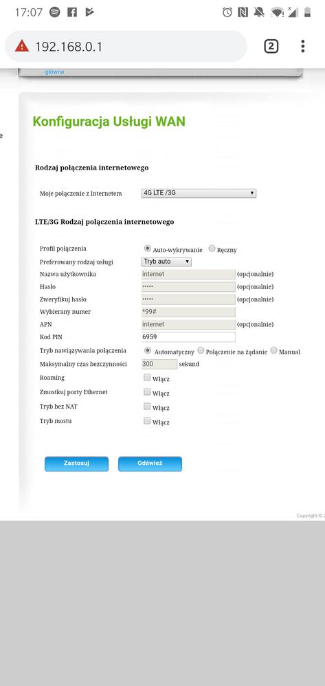

Witam, posiadam nowy router D-Link dwr 921. Po włożeniu karty SIM wszedłem do panelu konfiguracyjnego i w zakładce Konfiguracja usługi WAN wpisalem PIN następnie w profilu połączenia wybrałem auto-wykrywanie. Po jakimś czasie reszta formularza sama się wypełniła. Użytkownik internet, hasło internet, wybierany nr *99#. Internet nie łączy się. Diodka LTE raz na jakiś czas robi się zielona a potem znowu czerwona.
 Jak powinienem skonfigurować router aby chodził normalnie?

A czy mógłbyś przesłać screen/zdjęcie zakładki z ustawieniami?
Bo to co wypisałeś wygląda na poprawne ustawienia. Brakuje co najwyżej pola apn - tam też powinno być słowa internet z małych liter.

A próbowałeś wpisać w pola odpowiednie wartości jeszcze raz, może gdzieś jest extra spacja?
Dopytam czy jesteś w Polsce czy za granicą?

Sprawdziłem i nie ma żadnych spacji. Jestem w Polsce.

A jesteś pewien że karta sim działa? masz możliwość włożenie do komórki i tam sprawdzenia?

Nie mam za bardzo jak tego sprawdzić. Wszystkie telefony mam na nano sim. Próbowałem też z kartą z internetem z orange mojej narzeczonej, która wiem że działa i dzieje się dokładnie to samo.

Z tego co czytam to taki problem już wystąpił u kogoś ale nie widać rozwiązania. https://nasz.orange.pl/t5/forums/v3_1/forumtopicpage/board-id/Modemy_routery_i_inne/thread-id/5827/p...

W innych wątkach jest też podpowiedź by na innym urządzeniu wyłączyć żądanie kodu pin i w ustawieniach pinu nie wpisywać. To też tego nie zrobisz.

Rozwiązaniem było usunięcie blokady PIN za pomocą innego urządzenia. Teraz wszystko działa 🙂 Dzięki za pomoc.
