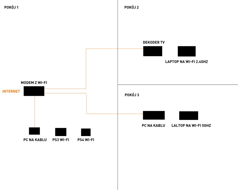

Witam,
mam problem z zwiększeniem transferu na sieci Wi-Fi. Poniżej rozrysowana wersja sieci domowej. Pomarańczowe linie to kabel sieciowy.
Modem z Wi-Fi to Funbox 2.0
Errata: Pokój 3 - *laptop na Wi-Fi 5Ghz
Chciałbym zwiększyć szybkość transferu Wi-Fi w pokoju 2 na sieci 2.4Ghz. Odległość od Dekodera TV do laptopa to nie więcej niż 3m - zależy mi, aby to było po Wi-Fi. Obecnie transfer skacze od 15mbps do 25mbps. Internet w lokalu jest do 100mbps. Może ktoś z Was miał również podobną potrzebę i mógłby się podzielić spostrzerzeniami?
Czytałem o Access Pointach, czy Routerach z opcją AP, ale nie wiem która opcja by była najskuteczniesza - jeśli wogóle taka opcja jest dobrą. Jeśli chodzi o koszty to najlepiej najtańsze rozwiązanie, ale opcja ze średnią ceną również wchodzi w grę.
Pozdrawiam,
R.B.

A z czego masz ściany, czy masz w okolicy miejsca instalacji dużo innych wifi, masz jakieś urządzenia elektryczne które mogą zakłócać sygnał wi-fi?
Jaki budżet chcesz przeznaczyć na urządzenia?

@Piotrekk85 Ściana między pokojem 1, a pokojem 2 jest ścianą nośną. Po drodze jest całe wyposarzenie kuchni. Stąd mogą załucać. W okolicy jest sporo sieci wi-fi - wychwyciło mi jak obecnie testuje koło 13 + 2 moje (2.4Ghz + 5.0Ghz). Na częstotliwości 2.4Ghz jest problem, na częstotliwości 5Ghz Wi-Fi śmiga, ale urządzenia w pokoju 2 są w więkości z obsługą tylko 2.4Ghz. Budżet najlepiej do 200zł (zać górna granica do 250zł).
@MT293782 Telewizja nie jestem pewnym, pewnie IPTV. Z modemu idzie po kablu (sieciowym) do dekodara. Zaś z dekodara idzie po kablu do TV.
@Anonim 700zł to trochę dużo, najlepiej jakby się zmieścić do 250zł najwięcej.
Myślałem, aby kupić access point lub router z opcją access point i podłączyć w miejscu dekodera. W sensie zrobić drugi punkt wysyłania sygnału Wi-Fi.

Przy takim budżecie to będzie trudno coś znaleźć. Chyba że na dużej wyprzedaży w jakimś elektromarkecie lub masz znajomego za granicą który może coś Ci kupić. Ew może pośrednio jakiś liveplug z wifi (te od Orange na pewno nie). Ale to też ma swoje wady.

W takim razie nie możesz tak zrobić, gdyż IPTV jest na specjalnym porcie na Funboxie,który to ma dedykowany do telewizji VLAN, na którym nie ma "normalnego" internetu. Jeżeli jesteś w stanie puścić drugi kabel (podłączony do normalnego portu Ethernet w Funboxie) do tego pokoju to jak najbardziej możesz kupić access point i nim rozsyłać dodatkowy sygnał Wi-Fi.
