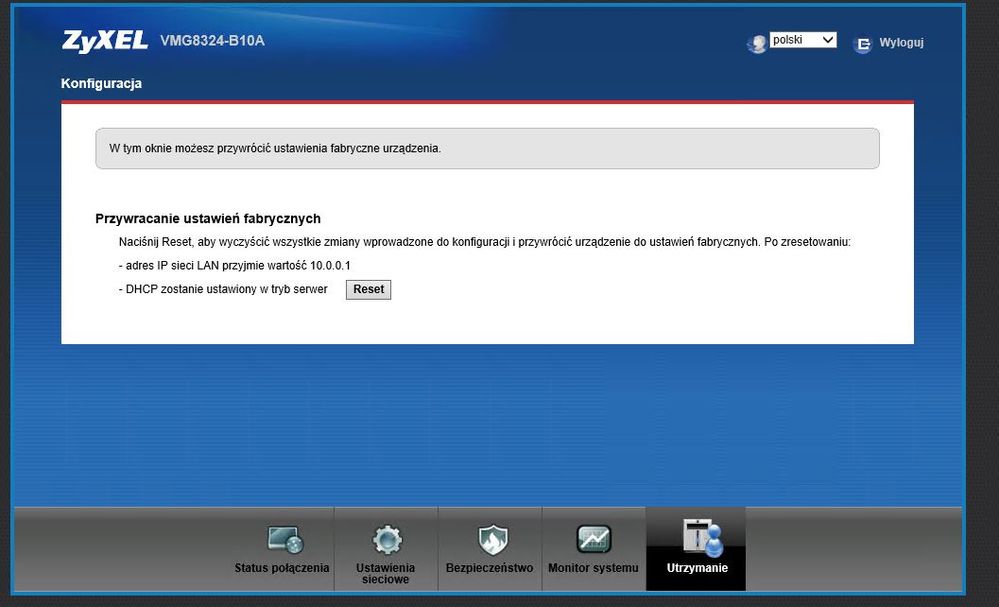

Jak zrobić kopie ustawień routera ZYXEL VMG8324-B10A?
W opcji Utrzymanie --> Konfiguracja jest tylko opcja przywrócenia do ustawień fabrycznych.
  • 33162
  • 41244
To w tej wersji firmware tej opcji nie będzie.
