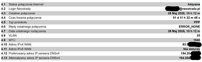

Jak wlaczyc ipv6 na funboxie?
@j131 Dzięki za wyczerpującą odpowiedź. Jeszcze tylko jedno pytanie - czy jeśli Orange zdecyduje o przejściu na IPv6 (p.1) to login zmieni się automatycznie z 'xxxx' na 'xxxx/ipv6'?
Przy obecnych ustawieniach mam tylko IPv4

Raczej nie, login się nie musi zmieniać. Operator ma jednak pełną kontrolę nad sprzętem - może z nim zrobić zdalnie co zechce; żadne eksponowane ustawienia (jak zapora etc.) nie zablokują dostępu operatora przez VLAN 838 - tego połączenia w ogóle nie widać w interfejsie, a jest. Jest niby raportowane jako VoD, ale to jawna bzdura - VoD działa normalnie bez tego połączenia. Więc nie zdziwiłbym się gdyby mógł zmienić dowolne ustawienie - tylko niekoniecznie jest to potrzebne, przecież wystarczy że po swojej stronie zmieni negocjację sesji PPPoE, to kompletnie arbitralne.
Przy tych ustawieniach na 100% nie masz IPv6 i to jest bardzo konkluzywne - nic więcej nie trzeba sprawdzać żeby wiedzieć która konfiguracja "weszła".
