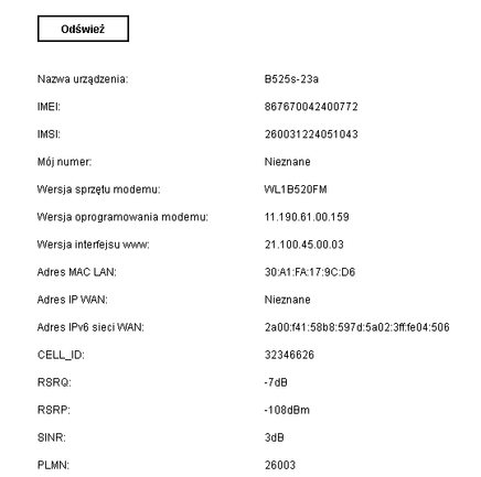

Witam o to moje Pytanie jaką Antenę zewnętrzna polecacie pytam tutaj o konkretny model jak i czy panelową,paraboliczna itd.
Posiadam:
-Router Huawei B525s-23a
-Parametry takie jak na załączonym obrazku.
-Odległość do najbliższego BTS to ok w lini prostej 1,5 km oczywiście teren górzysty i drzewa więć antena na pewno na dachu była by instalowana.

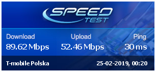

-Opóźnienie przeważnie w przedziale od 22-29 ms.
-Najlepiej aktualnie działa na 1800
I tak posiadam teraz jakąś antenę nisko budżetową której nawet nie znam nazwy która już cos poprawiła ale jest po prostuZasięg.png położona za oknem na 1 pietrze, na parapecie wysokość ok 4m.

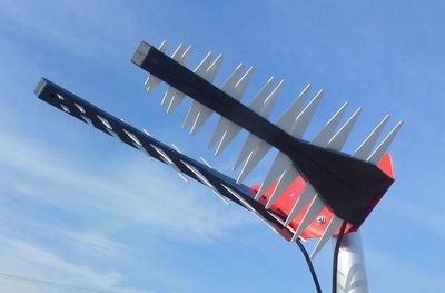

Potrzebna Mi jakaś dobra antena dualna z dobrym zyskiem która można zamontować na maszcie
  • 37923
Jaką Antenę?
Może taka byłaby dobra. W ręku tego nie miałem, ale przynajmniej jest szerokopasmowa także przyszłościowa. Wiadomo jak najkrótszy kabel.
Też się przymierzam żeby coś kupić, ale bez anteny tyle mogę pociągnąć z T-Mobile.
