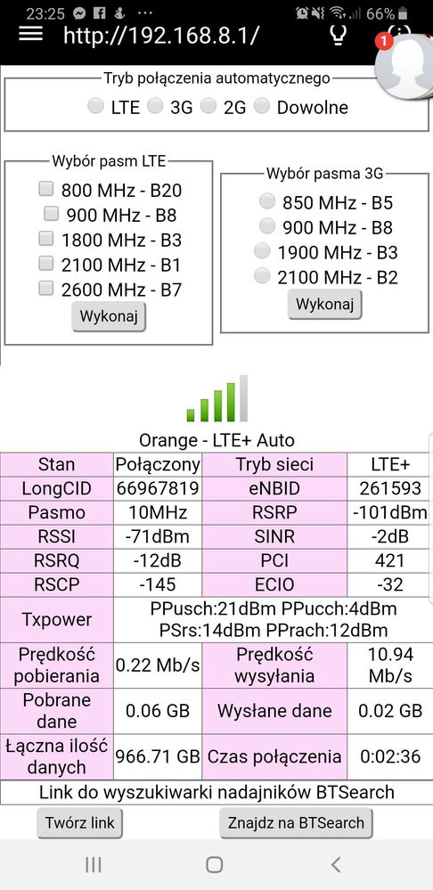

Gdzie sie znajduje ta stacja BTS?
Witam, moge prosic o logalizacje tej stacji chcę założyć antene dla poprawy zasiegu ale, jedyne co usłyszałem od konsultanta po podaniu LongCid to "zaczekaj" "jeszcze chwilke" po czym po 15min sie rozlaczyl nic nie mowiac 🙂 Screenshot_20190604-232503.jpg
Dodam jeszcze że, ta stacja raz mi łapie raz nie i nie mam na to wpływu muszę się bawić pasmami by mi złapało, dlatego też chcę się nakierować w jej strone bo mam tylko modem huawei b618

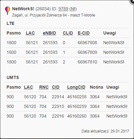

To znalazłem
po lini prostej wychodzi jakoś 9km więc, w sumie nie jestem pewien bo, mam stację 2km bliżej w tym samym kierunku to mam -115dBm
@Mateoorange  Proponuję sprawdzić Twoją lokalizację na http://beta.btsearch.pl. Pamiętaj, że zoom musi być na 11 i więcej. Z lewej strony możesz zaznaczyć UKE.
zrobiłem tak jak napisałeś ale, dalej nie ma tutaj stacji Orange bliżej niz z żagania... jestem z miejscowości : Wilkowisko  może ja czegoś nie dostrzegam? Łapie mi 4 kreski LTE+ z prawie 8-10km?
@Mateoorange  Jeżeli są dobre warunki środowiskowe, to czemu nie. Masz dosyć dokładny odczyt parametrów, nie lepiej wziąć telefon na dach i kręcić anteną ?
