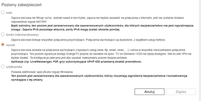

Funbox6 problem z firewallem
Co mam Ci pokazać ?. Przed aktualizacją funboxa gdy ustawiałem poziom firewalla wysoki, nie działały gry typu Call of Duty, Fortnite, WOT, nie działał ftp (z poziomu TC w trybie pasywnym).
W tej chwili niezależnie czy wybiorę poziom średni czy wysoki na firewall wszystko chodzi. Co się zmieniło w ustawieniach firewalla po aktualizacji ? Wolałbym wrócić do poprzedniej wersji firmware podobno się nie da. Pomijając, że szlag trafił całe filtrowanie po macadresach i muszę na nowo wszystkie urządzenia dodawać.
Wyłączyłem UPnP i zrestartowałem router. Pierwsza z brzegu gierka - Counter Strike - działa.
GTA online też działa. Sprawdzę przez weekend inne. A nie powinno być tak, że samo ustawienie poziomu wysoki na firewallu nie powinno odcinać UPnpP ?
Tak można by zrozumieć z opisu funkcji w konfiguracji routera

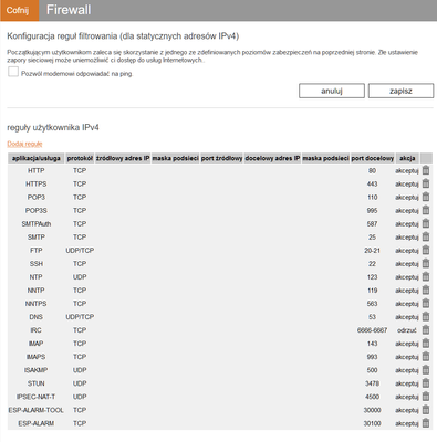

Tak. Nie działały = brak możliwości dołączenia do rozgrywek sieciowych. Serwer gier nie był stawiany.
W chwili obecnej po przełączeniu firewall w tryb użytkownika tak wyglądają reguły (nic nie było z ręki ustawiane, to jest czysta konfiguracja z routera)
  • 3223
  • 15733
  • 143
@rlat Za dużo tych reguł nie ma. Martwi trochę, że większość dotyczy TCP a rozgrywka sieciowa to raczej UDP. Weź pierwszy tytuł z brzegu, sprawdź z jakiego protokołu i portu korzysta i porównaj z listą reguł zezwalających. Inny ruch powinien być blokowany. Zupełnie nie rozumiem dlaczego u góry w nawiasie jest „dla statycznych adresów IPv4”.
PS Jeżeli reguły dla danego portu nie będzie na liście i gra będzie działać, to wyłącz grę, zrób regułę blokującą i sprawdź efekt. Skuteczna blokada będzie oznaczać, że komuś omsknął się palec i w łańcuchu forward zamiast domyślnego DROP dał ACCEPT.
Poziom 15, Badacz Przestworzy
  • 13
  • 52
Coś jest nie tak z tymi regułami w tej konfiguracji
Firewall w trybie użytkownika, wywaliłem z listy powyżej regułę dotyczącą fpta. Zrestartowałem router.
Połączenie z serwerami ftp działa bez problemu, pomimo braku na liście reguły, która na to zezwala.
Dopiero jawne dopisanie reguły, która blokuje połączenia po protokole ftp spowodowało, że ftp przestał działać.
Wychodzi na to, że firewall w Funboxie 6 działa w myśl zasady wszystko jest dozwolone, dopiero to co jest wprost zabronione jest blokowane. O kant d...y taka filozofia - nijak ma się do bezpieczeństwa. W normalnych firewallach jest raczej odwrotnie - wszystko jest blokowane, dopiero jawne nadanie odblokowuje ruch.
