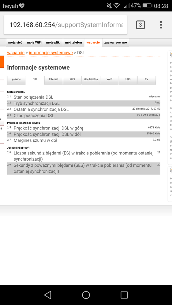

@Sizeee1Widzę że tracisz synchronizacje z Internetem?

Brak synchronizacji.
Jeśli nie resetowałeś hasła do NEO i dane rejestracyjne masz dobrze wpisane, to może oznaczać problemy z łączem lub inne.
Sugerowałbym wykonać diagnostykę przez mój Orange lub skontaktować się z BOK http://orange.pl/kontakt i poprosić o zweryfikowanie stanu łącza.
Ew. mam jeszcze pytanie, czy te problemy zaczęły się nagle, czy były od początku? czy ew. poprzedziła je jakaś sytuacja?

Teraz jest coś takiego. Przez całą noc.
Funbox się wyłącza I świeci się @
@Sizeee1Widzę ale nie aż tak strasznie ale zacznij od sprawdzenia polaczeń kabli wtyczek jak ci podałem wyżej
