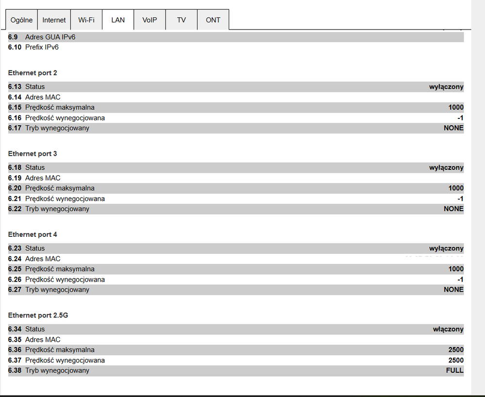

A jak się linkują routery? Na 2500?
Funbox 7 problem z prędkością w trybie bridge
Powinny 2500
kabel w funbox jest wpięty w port 4. Na screenie widać, ze powinien mieć 2500
