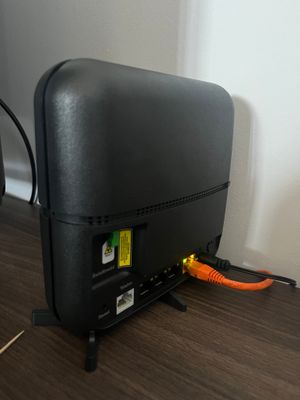

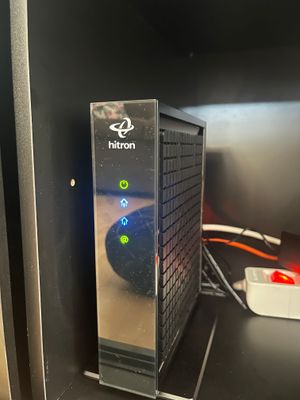

Z tego co rozumiem w budynku nie ma światłowodu, została nam sprzedana jakaś nowa technologia także kabel ze ściany idzie do hitron, hitron idzie do funboxa.

Tak, podłączenie jest OK. Jeżeli dane logowania do jutra nie wskoczą, to można zadzwonić jeszcze raz. Niech infolinia się upewni, że nie są w stanie nic zrobić i niech przyjedzie technik.  Tak, jest to nowa usługa  i możliwe, że mają zawirowania w systemie.
Zastanawiam się tylko czym jest ta zaślepka?
Na filmiku instruktażowym jej nie ma:
Może tam jest jakiś switch i wykrawa podłączenie światłowodu zamiast modemu?
Ja bym wypiął te zaślepkę 🙂

Aż takim znawcą to nie jestem, ponieważ nie zajmuje się podłączeniami do światłowodu, ale z tego co pokazujesz na fotkach to masz jakieś podłączenie na miedź. Nie ma tam światłowodu. Pewnie dlatego potrzebne jest jakieś logowanie. Zaślepka którą widać w fb7 to gniazdo do podłączenia światłowodu. Nie widzę również terminala optycznego. Jest za to jakieś urządzenie Hitron. Jest to przestarzałe urządzenie którego raczej Orange nie stosuje, a jak już to do internetu HFC. Prawdopodobnie dlatego masz trudności z autoryzacją sygnału  przez Hitron? Rada:
  • Restart: Odłącz zasilanie modemu Hitron na 30 sekund i podłącz ponownie.
  • Kable: Sprawdź, czy przewód koncentryczny / RJ45 jest dokręcony i nie jest uszkodzony.
  • Infolinia: W sprawach konfiguracji linii stacjonarnej i braku połączenia kontaktuj się bezpośrednio z Orange Polska lub przez panel Mój Orang

@z00zee  przecież to jest sieć PSO i usługa HFC, czyli po kablu koncentrycznym...
Problem może być zarówno na sieci operatora PSO jak i w kreowaniu usługi po stronie Orange.
Tu pomoc może tylko konsultant na infolinii.
Wystarczy, że PSO nie odpisało zamówienia jako wykonane i proces stoi......

Próba wyjęcia zaślepki została zakazana przez faceta, mówi że to nic nie zmienia.

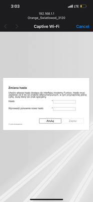

ALE ALE mamy nowość:

Dopytałam partnera, podobno jest to internet HFC, który został mi opisany w salonie jako jeszcze lepszy niż światłowód. Ten hitro został podłączony przez technika.

@z00zee Rozumiem że Hitron został podłączony przez technika, ale jest to przynajmniej tak piszą urządzenie przez które mogą występować problemy z autoryzacją internetu. Zostaje ci tylko kontakt z Orange, ale dzisiaj mają jakieś prace techniczne i raczej nie będzie możliwe uzyskać cokolwiek.
Z ostatniej chwili jeśli to prawda? Nie połączysz poprawnie urządzenia Hitron i FunBox 7 w jeden system, ponieważ FunBox 7 to router dedykowany wyłącznie do technologii światłowodowej (FTTH) Orange, a jego oprogramowanie jest całkowicie zablokowane na obsługę innych sieci.
Rada jest taka. Router innej firmy, Asus, Tp-Link, Xiaomi. Może tu jest pies pogrzebany?
Dlaczego pojawia się prośba o login i hasło?
Wymóg Orange: Router FunBox 7 po resecie lub wykryciu braku sygnału ze światłowodu Orange zawsze prosi o dane rejestracyjne usługi (np. login zaczynający się od rejestracja... lub hbo... oraz hasło).
Brak zgodności: FunBox 7 próbuje uwierzytelnić połączenie PPPoE w sieci Orange, a sygnał z Hitrona (sieć kablowa HFC, np. Play/UPC) działa w zupełnie innym standardzie (zazwyczaj DHCP/IPoE bez logowania).
Jak to poprawnie rozwiązać?
Jeśli chcesz poprawić zasięg Wi-Fi z urządzenia Hitron, musisz zastąpić FunBoxa innym urządzeniem. Masz do wyboru dwie drogi:
Zakup własnego routera (Zalecane): Kup dowolny standardowy router (np. marek ASUS, TP-Link czy Xiaomi). Następnie przełącz Hitrona w tryb Bridge (w jego menu) i podłącz nowy router kablem do portu WAN. Własny router automatycznie pobierze internet i nie będzie pytał o żadne loginy.

Funbox 7 nie daje się zalogować
@z00zeenapisał(-a)
Super. Jest postęp! Teraz jest ok. Utwórz własne hasło do panelu funboxa i zaloguj się do panela. Pokaż co wyświetli. Po zalogowaniu wybierz ONT / terminal optyczny zewnętrzny
, jeżeli cię o to poprosi.
