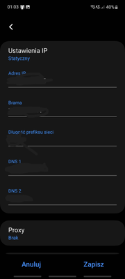

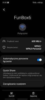

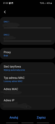

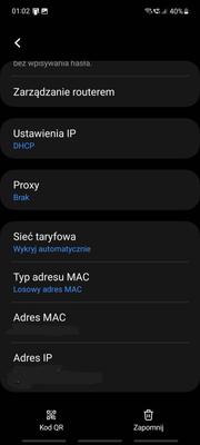

Funbox 6 - wifi bez dostępu do internetu gdy zapora jest na poziomie wysokim lub uzytkownika
@adamtppawnapisał(-a)
 Czy gdzie w Androidzie znajdę przypisane przez DHCP adresy DNS?
Tu na przykład w telefonie
slav72_0-1688425587194.jpegslav72_1-1688425811220.pngslav72_2-1688426018036.pngslav72_3-1688426135257.png
