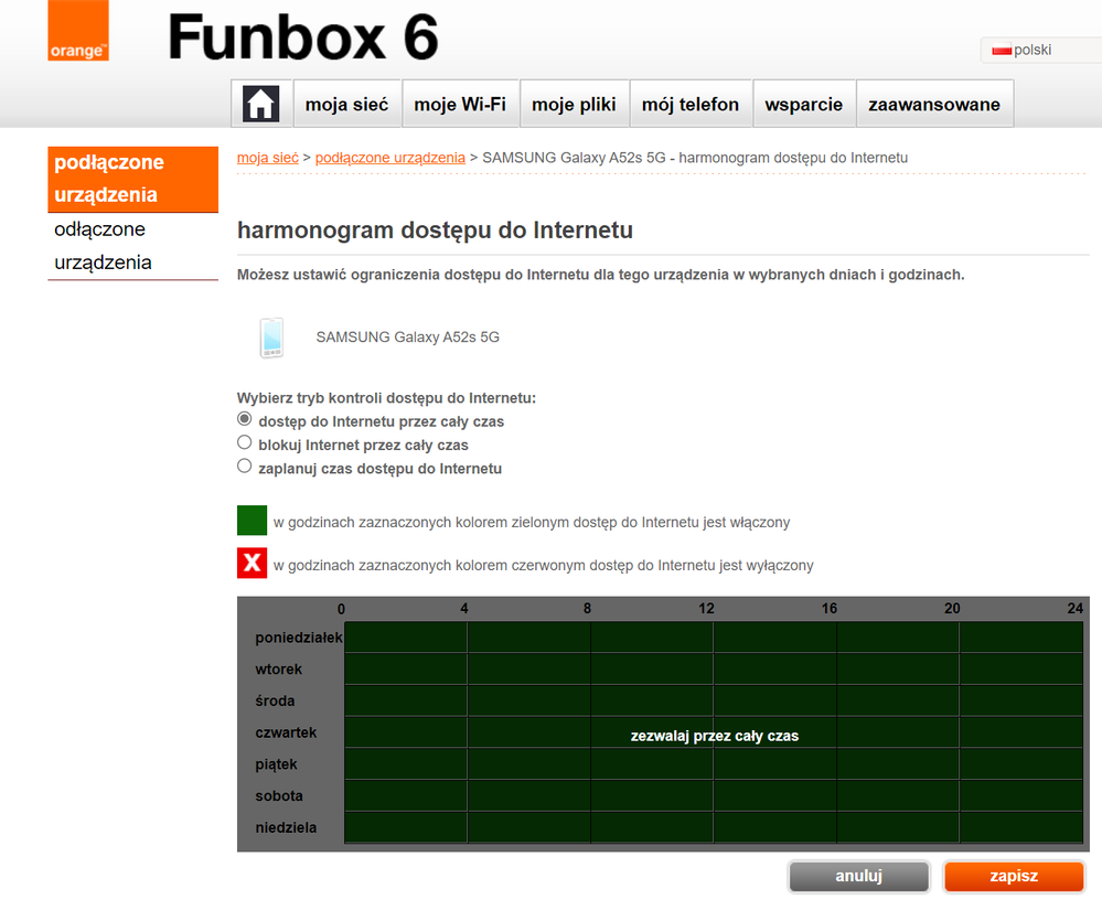

@konradpapala  również nieprawdą jest jakoby nie szło za pomocą menu konfiguracyjnego modemu przez stronę www wyłączyć dostępu wybranemu sprzętowi lub ustawić harmonogramu korzystania z neta, tu poniżej przedstawiam jak to wygląda w FB 6

Przyznasz jednak, że żeby to można było wykorzystać, najpierw FB musi odnotować obecność urządzenia. OP pisał że właśnie z tym był jakiś problem. Ale co do zasady to masz rację, harmonogram dostępny jest i tu i w apce. Ten sam harmonogram.
