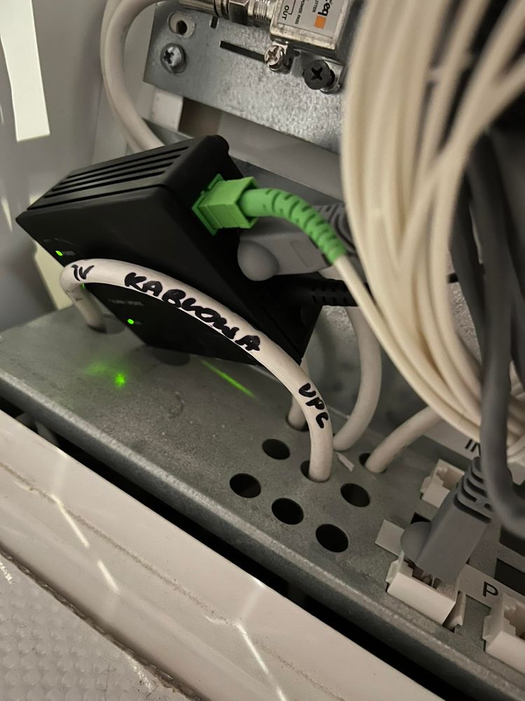

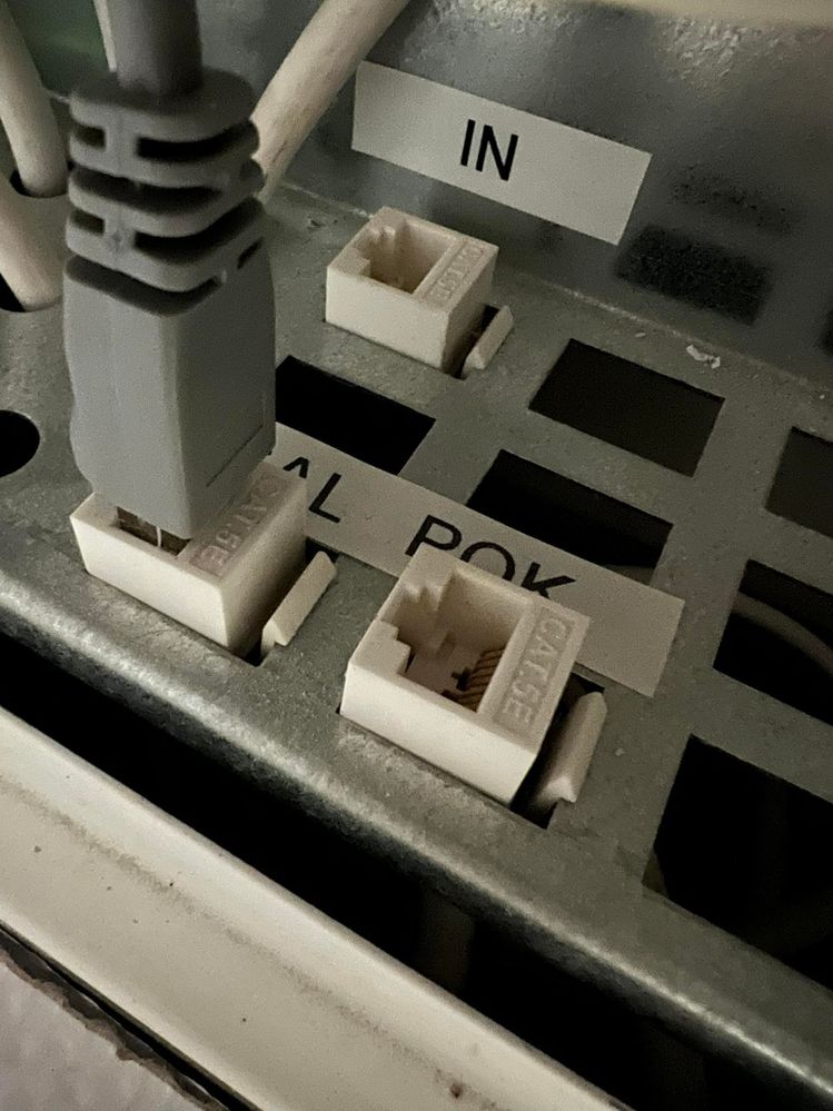

Sytuacja w szafce wygląda jak na zdjęciach. Zakładam, że owa czarna kostka to właśnie ONT? Jest ona podłączona kablem ethernet do wyjścia gniazdka w salonie, niestety kostka ma tylko jedno wejście na ethernet, przez co jestem zmuszony wybrać albo światłowód w gniazdku w salonie, lub sypialni. Idealnym byłoby mieć 2 takie porty...
W salonie z kolei Funbox 3.0 jest połączony kablem ethernet z gniazdkiem światłowodowym. Cały czas jest zamknięty w szafce i nie narzekam na sygnał, jedynie w sypialni był już kiepski, stąd dokupiłem SWB i problem zniknął (AP z niego nie zrobie, gdyż gniazdko w sypialni nie działa - albo salon, albo sypialnia).
O Funboxie 6.0 mówili, że niby ma znacznie mocniejszy sygnał, gdzie SWB nie byłby potrzebny, stąd pytam tak mocno, o sens bawienia się w upgrade i kładzenia go na bok - niestety ograniczenia "architektoniczne" w moim mieszkaniu nie pozwalają mi wystawić modem gdzie indziej niż w szafce (której brakuje dosłownie paru mm wysokości). Ewentualnie gdybym mógł mieć działające dwa gniazdka światłowodowe naraz, to FB 6.0 mógłbym postawić w sypialni, a telewizor podpiąć przez ethernet do gniazdka w salonie.
Jeśli miałbym natomiast mimo FB 6.0 dalej bawić się z wzmacnianiem sygnału (bo leżenie na boku + szafka mają tłumić jego dobry zasięg), to wtedy nie ma to sensu - przeżyję na FB 3.0 i poczekam na jego następcę, który mam nadzieję, będzie miał bardziej kompaktowe wymiary 🙂

Funbox 6 - czy może leżeć?
Weź sobie po prostu tego FB6 i już go mając, znajdź najlepsze ustawienie, bo teraz to tylko przekładasz jezioro na makiecie.
@michal_radecki  to już wiemy więcej.
Ja bym zaryzykował FB6. Postawiłbym go pionowo, ale na frontpanelu, czyli po naszemu, na przedniej ścianie. Chodzi o zachowanie pionowe polaryzacji anten.
Druga sprawa to wentylacja szafki. Zawsze bym zostawiał drzwi uchylone, kontrolował nagrzewanie się FB i ewentualnie zrobił dodatkowa wentylację. To nie zaszkodzi, a może się uda nie zagotować FB
Trzecie, to wymiana SWB na SWB6. Oczywiście po testach zasięgu na Wifianalyzerze i speedtestach UKE
Może się okazać, że SWB będzie niepotrzebny.
Po czwarte, ja bym rozebrał wszystkie gniazda i szafkę i zerknął, czy kabel ethernet do salonu ma tyle zapasu w rurce, aby dorzucić drugi...i kwestia sieci do sypialni załatwiona..ale to ja bym zrobił...mając narzędzia, troszkę doświadczenia i chęci..
Jednym słowem, wymieniaj i testuj...
Powiem tak - jestem zbyt leniwy, żeby bawić się w przeciąganie kabelków czy wiercenie dziurek w szafie, poza tym boję się, że coś zepsuje. Jestem zdziwiony, że ONT nie może mieć 2 portów, żebym mógł podpiąć kabel ethernet i mieć dwa gniazdka internetowe działające w domu.
Nie chcę też ryzykować, biorąc FB 6.0, który wedle waszych wskazówek, może mieć problem z zasięgiem i może być nieodzowny SWB 6 - wtedy nie ma to dla mnie ekonomicznego sensu, dopłacać sporo więcej i jeszcze posiłkować się wzmacniaczem, gdy FB 6 miał ta potrzebę eliminować, a na FB 3 już nie zejdę. Obecnie płacę za FB 3 + Wifi Box 60 zł, zgodnie z nowym cennikiem za FB 6 + SWB 6 wyjdzie mi 85 zł miesięcznie.
Z drugiej strony umowy i tak przechodzi mi na czas nieokreślony za 3 miesiące, więc coś wymyśleć muszę.
@michal_radeckinapisał(-a)
.... jestem zbyt leniwy, żeby bawić się w przeciąganie kabelków ... za FB 6 + SWB 6 wyjdzie mi 85 zł miesięcznie.
wierć albo płać. Wzmacniacze są ratunkiem gdy naprawdę nie ma jak pociągnąć kabelka, a nie lekarstwem na lenistwo.
Jeszcze jedno pytanie - czy mogę jakoś "rozdwoić" kabel ethernet, żeby z ONT wychodził i przez przejściówkę rozbić go na kabel do gniazda w salonie i sypialni? (tak, żeby dwa gniazdka były aktywne). Wtedy w sypialni mógłbym postawić sobie funboxa 6.0 na toaletce, a telewizor podłączyć ethernetem do wyjścia w salonie. Czy coś takiego jest technicznie możliwe/wpływa jakkolwiek na prędkość?
  • 2738
  • 10830
  • 39
Nie da się tak zrobić, bo ONT jest jedynie konwerterem, a za nim powinien być jeszcze router, czyli funbox. Można rogałęziać jedynie za funboksem i te 3 pozostałe gniazdka ethernetowe to jest właśnie taki "rozgałęziacz". To są właśnie te "gniazdka" dostępne dla użytkownika do podpinania urządzeń: jedno w salonie, drugie w sypialni, trzecie w kuchni, czwarte ... - wrrróć! - nie ma czwartego? - dodać switch, np. ośmiogniazdkowy -> https://allegro.pl/kategoria/sprzet-sieciowy-switche-i-huby-260739?string=igmp%20snooping&descriptio.... Ale już się nie krzywisz na prowadzenie kabli, to dobrze.
