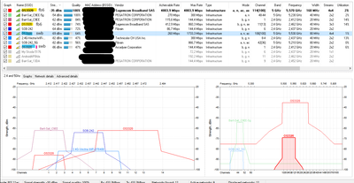

@genogoafreak  masz tu ekspertów w temacie, ja skromny amator, jedno ci napiszę...
Wzmacniacz wi-fi, nie będzie pracować na tym samym kanale co FunBox, by się oba nie zakłócały, zresztą tam z tego zrzutu wynika, że masakra w sieci jest, pełno sieci wi-fi, szybkości po wi-fi nie wróże dobrej, pewnie blok mieszkalny.

@Anonim dzieki 🙂 30 min temu wróciłem na auto. SWB tracił zasięg. Niestety blok. Próbuje optymalnie ustawić FB6 i SWB. Z ręcznym kanałem i szer. 40Mhz - pomyłka. Musiałem sie przekonać osobiscie.
