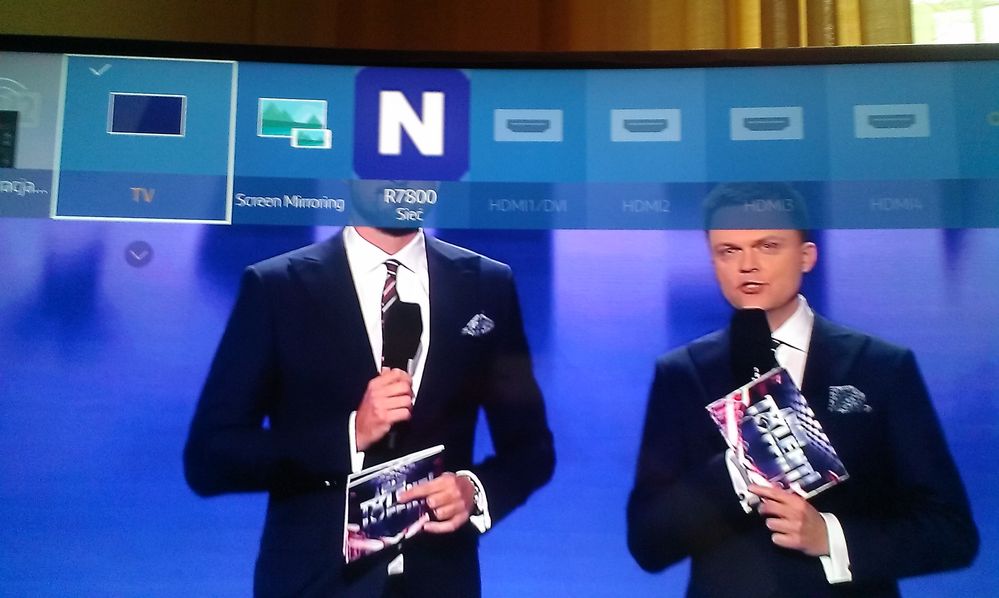

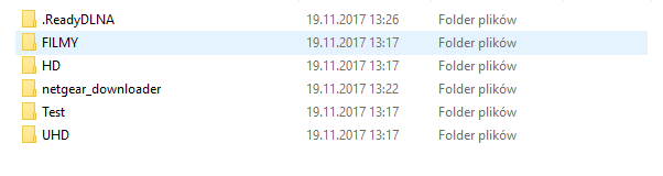

@ArturZrobiłem test na Funbox 2.0 i moim Netgear R7800, który posiada DLNA i jest, widoczny w sieci na komputerze jak na TV Samsung UE40JU6740 wiec pokazuje, zdjęcia poniżej co jest widoczne po odpięciu dysku.
Funbox 2.0
Netgear R7800
TV Samsung
A Funbox 2.0 już nie jest wykrywany przez TV

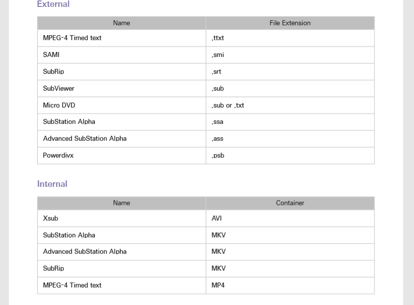

Z innej beczki. Udało Ci się może odpalić jakiś film z napisami na ICU100?
Ja walczyłem z plikami w formacie *.txt oraz *.srt jednak bezskutecznie.
Tylko na niektórych filmach z wbudowanymi napisami dekoder samsunga wykrywa angielskie napisy..

Zmieniając nazwy i wykasowując niektóre katalogi udało mi się uzyskać w miarę zadowolający rezultat. Nadal nie są wyświetlane wszystkie katalogi, ale przynajmniej część z tych na których mi zależy.
Co do wyświetalnia napisów na szybko przetestowałem u siebie - dysk zewn. podpięty do FB 3, odtwarzanie filmu z napisami w formacie .txt - również nie działa. Z tego co czytałem odnośnie DLNA problemem jest raczej Funbox, niż ICU 100.

@Gregrhb, może warto poszukać w specyfikacji TV, którego używasz - jakie ma wymagania wobec udostępnianych plików i w ten sposób dojść do tego jakie pliki w jakim formacie umieszczać na dysku, aby działały przez DLNA.

@Artur To ja czegoś nie rozumiem, dlaczego stary router DGT z roku 2011 śmiga z moim TV Samsung UE40JU6740 i Netgear R7800 a problem jest Funbox2.0 ? Czy ma ci podać jakie formaty obsługuje mój TV .Może podjade ze swoim TV do miasteczka i sprawdzimy razem ?
