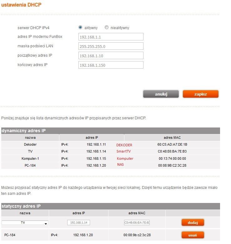

Obecnie sam NAS, jak wspomniałem wcześnie, jest na ustawieniach fabrycznych, które wyglądają jak poniżej:

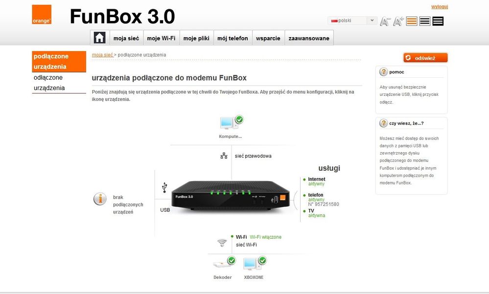

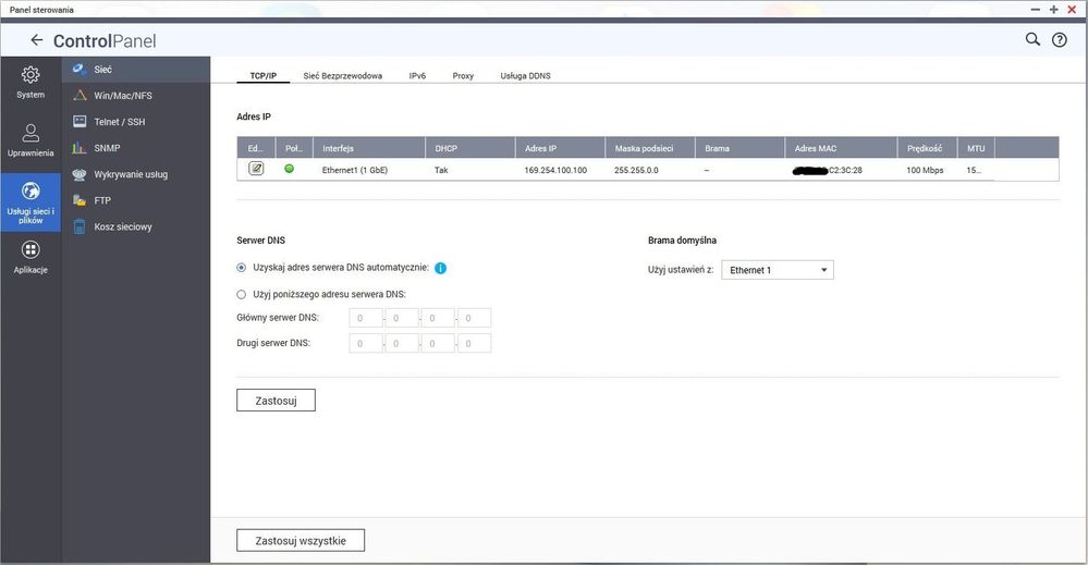

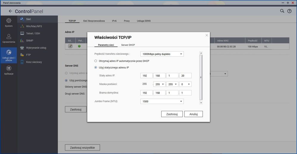

Próbowałeś zmienić ze statycznego IP na dynamiczny ? Ostatnie zdjęcie to sugeruje, że masz na sztywno ip ustawione.
Na warstwie sieciowej ( 2 zdjęcie ) NAS jest połączony do modemu, ma wynegocjowane połączenie 100 Mbps i status sieci OK.
Albo zmień, jeśli chcesz, żeby został na sztywnym IP
ip urządzenia 192.168.1.44
maska 255.255.255.0
brama 192.168.1.1

NAS pracuje na dynamicznym IP i przez pomyłke wziąłem screen z ustawionym statycznym z prób, ktore robilem. Zmienię screen jak wrócę z pracy.
A co do statycznego IP to też próbowałem na sztywno ustawionym:
IP: 192.168.1.20
Maska: 255.255.255.0
Bramce: 192.168.1.20
i Funbox tez nie wykrył połączenia.
Widzę że podałeś inną końcowkę na bramie, ja testowalem na 192.168.1.20 a ty radzisz 192.168.1.1.
Po powrocie do domu sprawdze to drugie ustawienie na bramie i dam znać czy pomogło.

192.168.1.1 - to jest FunBox ( na domyślnej konfiguracji ), więc jak ustawisz bramę jako 192.168.1.1 = musi działać 🙂
Daj znać 🙂

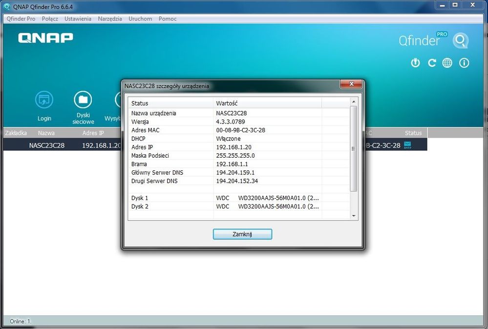

Funbox 3.0 - nie wykrywa dysku NAS Qnap
Na statycznym IP z tym razem na poprawnie ustawionej bramie niestety Funbox również nie wykrywa NAS Emotikon: Smutny
Wszystko jest ustawione tak jak powinno być, jak również są ustawione te same DNSy.

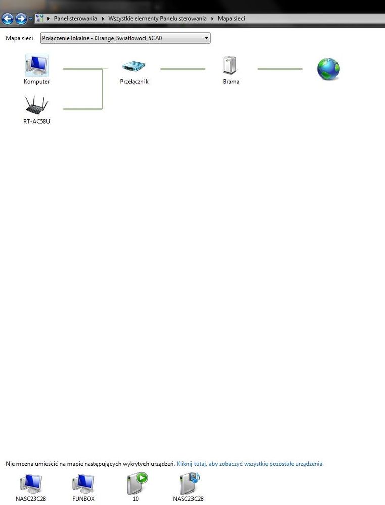

Po podłączeniu dodatkowego routera Asusa do Funbox'a wszystko działa jak powinno:
I Nas jest widoczny w otoczeniu sieciowym:
W tym momencie, szczerze powiedziawszy, mam wrażenie że coś jest nie tak z samym Funboxem że nie może wykryć NASa, kiedy dodatkowy router robi to bez najmniejszego problemu i żadnych dodatkowych konfiguracji.

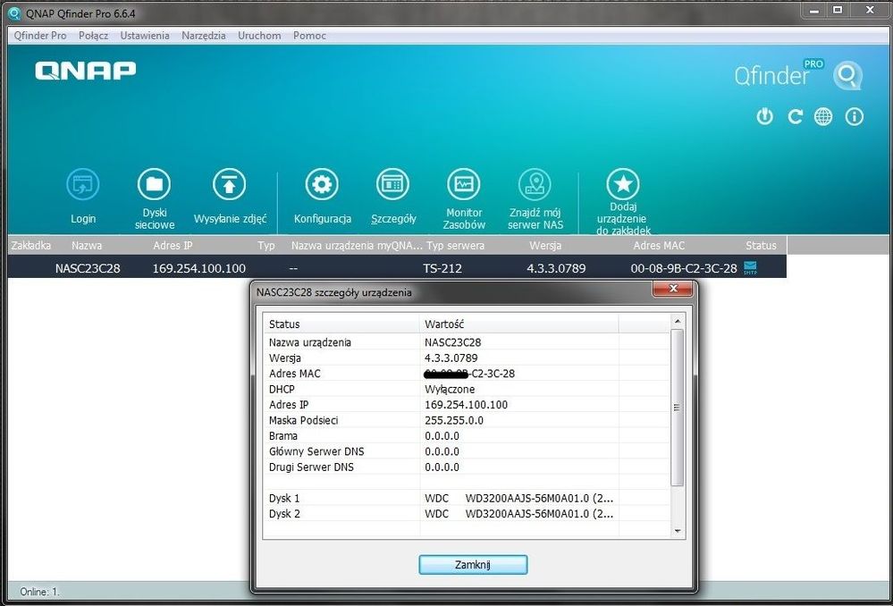

1. Sprawdź jeszcze czy grupy robocze są takie same. Wyłącz i włącz Microsoft Networking na NAS'ie.
2. Czy po ip możesz się do niego dostać ?
3. Qfinder go znajduje na zasobie ?
Spróbuj ustawić prędkość transmisji oraz pobieraniu adresacji sieciowej na automat. Następnie restart nas'a i fb. ( wg ostatniego zdjęcia - pomimo, że ustawiłeś 1Gbps to i tak zapina się na 100Mbps - czy to zdjęcie z podpięcia pod Asusa ? )
