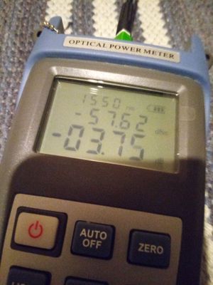

Właśnie pytam o to co jest na drugim końcu po podłączeniu do gniazda FTTH jednym końcem...jaką moc wskazuje miernik?

Podaje wynik  Lo.

@superfan czyli za duże tłumienie i za słaby sygnał na końcu. Dlatego Funbox nie działa. Mało światła😁

Na samym przewodzie bez podłączania do sieci z zewnątrz więc coś innego jest przyczyną braku sygnału. A jaka długość patchcorda musi być pomiędzy funboxem a skrzynką abonencką?

@superfan mierzysz długość fali video i ten poziom to brak sygnału. Co masz na 1490? Norma to od -17 do -27

Podobne wartości na 1490.

@superfan znaczy nie działa....

Tak na krótkim G.657a2 działa, a na G.657b3 już nie a chciałbym połączyć FB tym lepszym.

@superfanRozumiem intencję, ale ten "lepszy" nie jest lepszy, bo nie działa...
Jak nic pozostaje zakup nowego z SC/APC na miarę potrzeb

Jeszcze raz puściłem laser w włókno i raz słabo świeci raz mocno. A z tym "jak nic wyślę" to na prawdę 🙂
