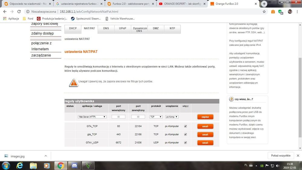

Wiadomość zawiera obraz

@Matt17  stworzone reguły masz, czy poprawne to może ten filmik co dałem wyjaśni, inna sprawa z PC, jak masz antywirusa z zaporą, to trzeba te porty, też w regułach zapory otworzyć, nie zawsze, ale warto to sprawdzić, inna sprawa że wsparcie gry, opisuje jakie porty masz mieć aktywne, kwestia dopisania ich do FunBox i otwarcia w PC.

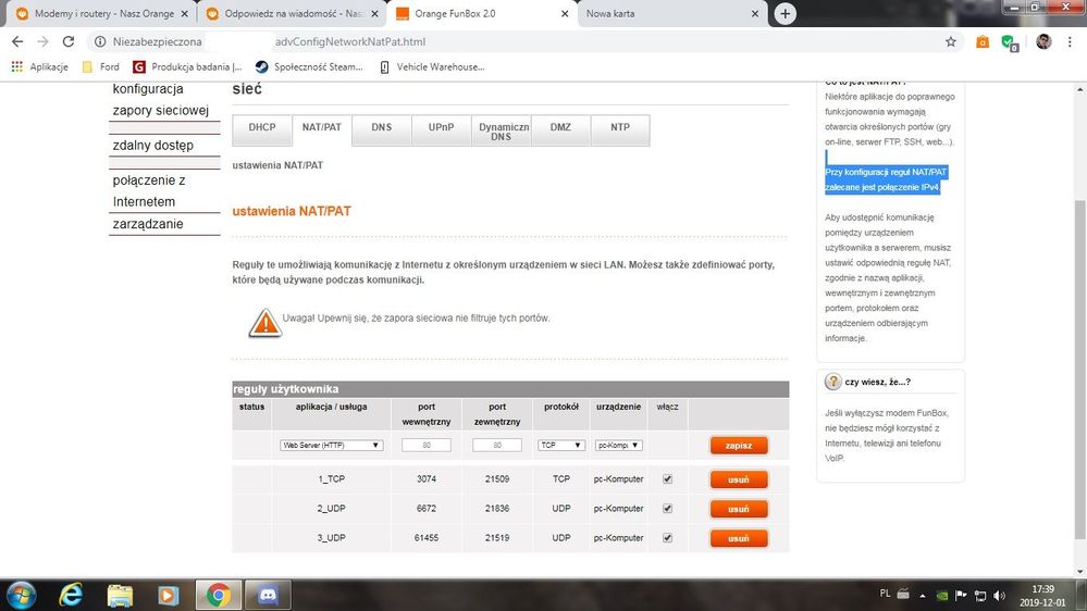

A o jakich regułach mówisz? Z tego pierwszego filmiku nic tak naprawdę nie rozumiem. Te porty które wymieniłem na początku wątku są do Gry GTA Online. Bez tytułu2.jpg
Ogólnie mam jakieś problemy z połączeniem się z Serwerami gier R* i pisząc do ich wparcia technicznego zaznaczyli ze muszą być te porty odblokowane. Jeszcze jakiś czas temu kompletnie tego nie potrzebowałem ponieważ bez problemu mogłem grac w GTA online. Więc tak naprawdę nie mam pojęcia czym te problemy są spowodowane tym ze ich serwery są beznadziejne czy Internet który mam od Orange nie nadaje się do grania w GTA Online

Tam jest chyba problem z serwerami, jeśli masz te porty otwarte w FunBox, to powinno działać, czasem to wina też dostawcy internetu, możesz diagnostykę zrobić w aplikacji, jak będą problemy, to zgłosi, Mój FunBox (aplikacja na Android) Opis aplikacji.
