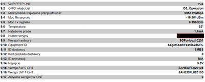

Od miesiąca mam Funboxa 10 i Światłowód Pro 2.0 (2 Gbit/s) i ONT wbudowany (wewnętrzny). Spojrzałem dzisiaj na parametry sygnału i o ile odbiór jest OK (-16.1 dBm), to niepokoi mnie wysoki poziom sygnału nadawania (6.1 dm). Poniżej szczegóły:
Ktoś mógłby podpowiedzieć, czy faktycznie ten parametr jest poniżej normy? Jak jest u innych użytkowników FB10?

@ptr1  nie masz się co niepokoić. Według moich informacji zakres tego parametru to 0,5-5 dBm. Jest jednak tolerancja dopuszczalna około 3 dBm w obie strony, a więc się mieścisz w tym zakresie

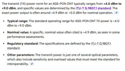

@agat13 Okazuje się, że dla XGS-PON normy są trochę inne:
Więc u mnie sygnał jak najbardziej OK, w środku przedziału.
