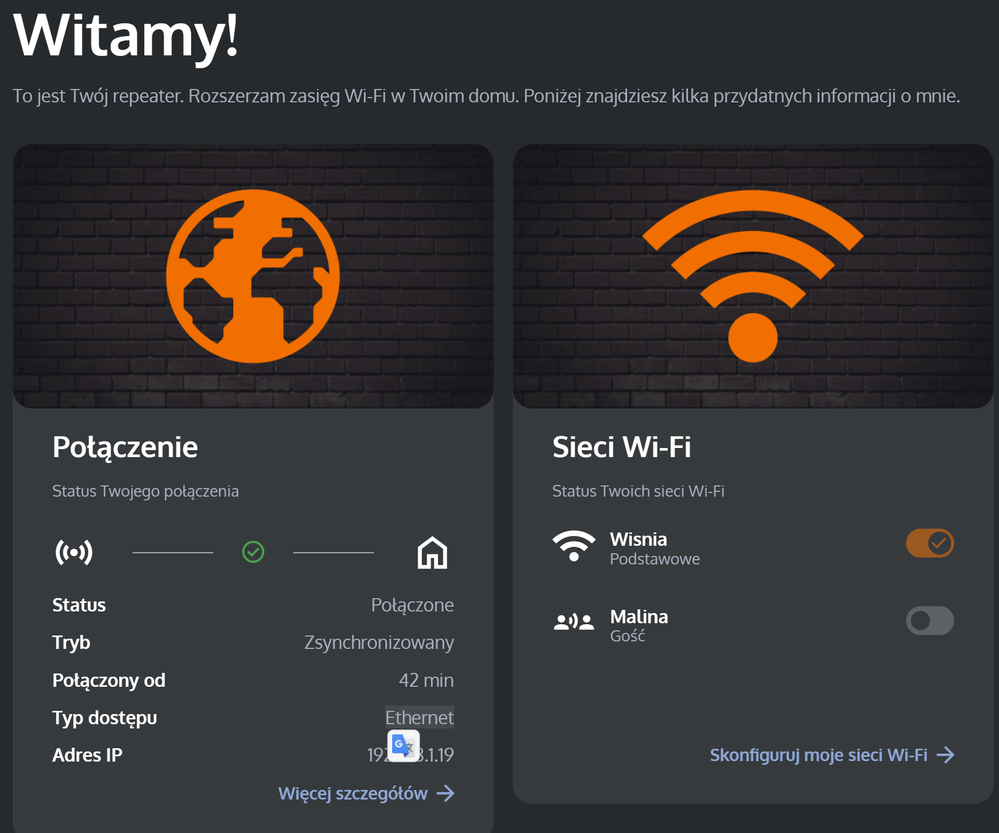

Cześć,
Mam problem z konfiguracją sieci Wi-Fi Guest w zestawie Funbox 10 oraz Smartbox 7.
Smartbox 7 jest połączony z Funboxem 10 skrętką i ma status Synchronized & Typ dostępu Ethernet - pobrał ustawienia z głównego routera.

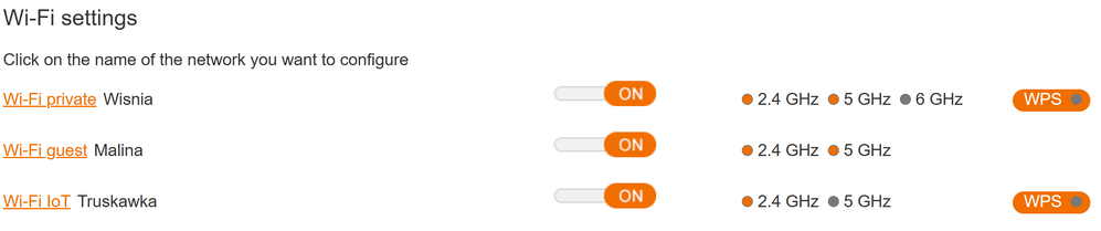

Na Funboxie 10 mam włączoną zarówno sieć główną, jak i sieć dla gości. Sieć główna działa i jest rozgłaszana przez Smartbox bez problemu.
Jednak sieć dla gości na Smartboxie jest automatycznie wyłączona (suwak w panelu Smartboxa jest szary / w pozycji OFF) i nie da się jej włączyć z poziomu panelu.
Gdy Smartbox działa niezależnie (bez synchronizacji z Funboxem), rozgłaszanie obu sieci działa poprawnie. Problem pojawia się dopiero po włączeniu synchronizacji.
Czy to jest znane ograniczenie oprogramowania Smart Wi-Fi / EasyMesh , czy da się jakoś zmusić Smartbox 7 do rozgłaszania sieci Guest w trybie zsynchronizowanym?

@DDummy  sprawdź na naklejce który model FB masz .
Jeśli 10.6 to wymień w salonie na 10.7

@DDummy sprzęty się nie dogadują i tyle, nic z tym nie zrobisz, postaw punkt dostępu z dodatkowym routerem i niech sieć gościnną udostępnia, lub kupić inny wzmacniacz sieci Wi-Fi 😎

@DDummy Nie mam tego zestawu ale wydaje mi się , że na naszym forum był o tym wątek i sieć dla gości właśnie  tak działa jak opisałeś. Niestety nikt nie znalazł na to rozwiązania. To jest że tak powiem cecha tego zestawu. Ale nie jestem pewny na 100% czy to dotyczyło FB 10. Prawdopodobnie chodzi o ograniczenia sprzętowe i repeater trybie bridge nie może rozgłaszać 2 sieci.

W tym wątku:
https://nasz.orange.pl/t5/Modemy-i-routery/Orange-8-Gb-s-maksymalnie-oko%C5%82o-6-Gb-s-na-ASUS-XG-C1...
ten zabieg pomógł, więc rada jest słuszna. Może nie pomoże, ale na pewno nie zaszkodzi.
