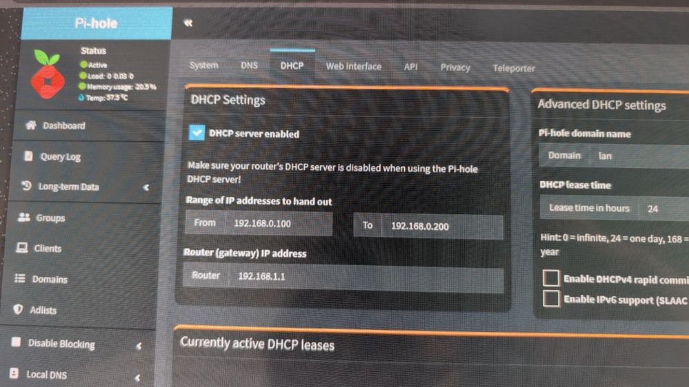

Hej, dziś miałem montaż Love na światłowodzie.
Niestety, ale przy poniższej konfiguracji:
FB
- Router A
   - Rasp z PiHole i DHCP
   - PC, build farm
- Router B
   - TV, NASy, konsole, Shield
Nie mam internetu. Na FB DHCP jest wyłączony, by Rasp mógł przejść kontrolę nad przydzielaniem IP i propagacją DNS.
Ofc jak tylko wyłączę DHCP na FB tracę możliwość ponownie do niego się zalogować i jedyna opcja jest factory reset.
Wogole znacie powód dla którego on ma adres ..1.1 ? Bo to aż się prosi o jakieś problemy masek chyba.
Mając DHCP na rasp mogę się dostać wewnątrz sieci do każdego urządzenia, tylko nie do FB. Cały ruch sieciowy wewnątrz też jest git.
Jak wyłączę DHCP na Raspie to ofc działa internet.
Moje rozumowanie jest takie, że powinienem mieć tylko dwa kroki całej konfiguracji:
- wyłączyć DHCP na FB
- włączyć na Rasp
Czy czegoś tu nie rozumiem lub pomijam.
Proszę o pomoc.

Przez kilka dni używałem FB z wyłączonym DHCP i bez problemu się na niego logowałem. Z resztą FB ma możliwość zmiany adresu. Ja miałem 192.168.1.2. Chyba, że masz na myśli 3 okted? Bo tego nie sprawdzałem, ale wydaje mi się, że to bez znaczenia.
Update: Już widzę, że masz konflikt IP, dlatego nie możesz się zalogować. Zmień dobie na FB adres, spoza zakresu DHCP i bedzie git:)
No i jak wspomniał @agat13 przy masce /24, 3 okten musi być ten sam.

@Sagaceil Jaka masz adresację na Rasp?
Od niepamiętnych czasów na wszystkich routerach operatora (z wyjątkiem mobilnych) było 1.1 i dlatego jest i na tym 🙂

@Sagaceil Ustaw na FB, przed wyłączeniem na nim DHCP, taki adres i maskę jaką ma mieć.

Ok, bo w UPC było ..0.1 i po prostu do tego przywykłem 😜
Na Raspie mam gateway ..1.1 - taki jak FB
Na wszystkich urządzeniach ładnie się propaguje gateway i DNS IP.

@Sagaceil Ja się tam nie znam, ale czy nie powinieneś po wyłączeniu DHCP na FB ujednolicić adresów? Zakres DHCP masz 0.100-0.200, a brama 1.1
Może na FB zmień na 0.1 i wyłacz DHCP

Yup, właśnie ustawiłem na sztywno FB na 0.1, na rasp taki sam gateway i zobaczymy. Testuję właśnie.
Dzięki za hinta.

@Sagaceil Adres bramy zawsze musi być w tej samej podsieci. Jaki, to już Twoja własna sprawa, byleś nie użył adresu sieci czy rozgloszeniowego.
BTW, wyłącz na FB używanie IPv6 bo inaczej urządzenia z włączonym IPv6 nie będą skutecznie filtrowane.
