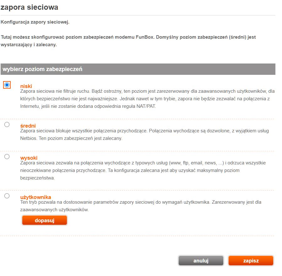

@tomekmvr spróbuj ustawić zaporę sieciową na poziom niski i ponowić dodawanie portów. Jak nie zadziała, to pewnie będzie trzeba dodać pojedynczo wybrane porty, a nie cały zakres.

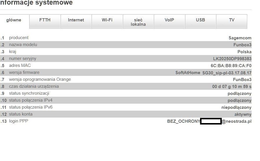

@tomekmvr  dopisz do loginu neostrady BEZ_OCHRONY-  na początku loginu 😉
Przykład BEZ_OCHRONY-ZFLkdxy@neostrada.pl

na niskim poziomie tez nie działa. A pojedynczo się da, bo wywala błąd, że jest konflikt z porzednią regułą. Wcześniej mi wszystko działało, a nagle zrobiłem przywracanie fabryczne rotera i przestała, taka możliwość dodawania z zakresu portów działać.

@tomekmvr  to wyłącz zaporę dopiskiem co dałem wcześniej 😎
