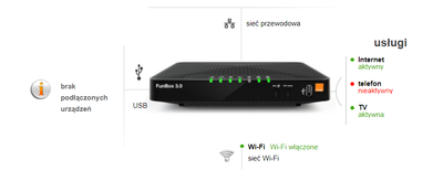

Posiadam drukarkę Epson L382, podłączona została do routera za pomocą kabla usb. Po podłączeniu zalogowałem się do panelu FunBoxa 3.0 i po przejściu do zakładki podłączonych urządzeń, drukarka jest niewidoczna.
Zamieszczam screen poniżej

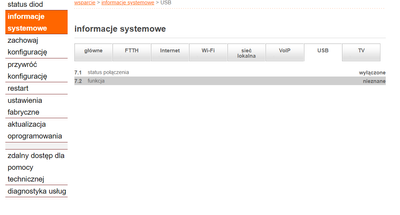

Oraz w zakładce informacji systemowych, status połączenia usb jest wyłączony
Co zrobić, aby drukarka była widoczna? Albo czy jest inna możliwość skonfigurowania drukarki z routerem?

@Andrzej20002 szkoda zachodu na kombinowanie drukarki USB z routerem FB. Temat już kilka razy podnoszony na NO.
Proponuję dokupić Print Serwer obsługujący Twoją drukarkę. Do Print Serwera podłączysz drukarkę po USB, a całość już bezpośrednio do portu LAN w routerze po skrętce RJ-45. Na Print Serwerze nadasz stały numer IP z poza przydzielanych numerów IP po DHCP, np. 192.168.1.250 i po tym numerze IP w Twojej sieci będzie widoczna drukarka.

@Andrzej20002  drukarka niewidoczna, bo FunBox 3.0 jej nie rozpoznaje, cóż kwestia zaszytych w router sterownikow, można pomysł zrobić by dodał Orange tą drukarkę do oprogramowania, na już to pod komputer podepnij i udostępnij w sieci lokalnej.
