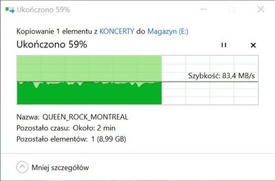

A oto i wyniki z Asus PCE-AC88.
Transfer oscyluje w okolicach 75-85 MB/s i zapewne jest ograniczany przez prędkość zapisu dysku talerzowego (WD Green za szybki to nie jest)
W sumie jest nawet więcej niż jedna ściana, gdzie FB 3.0 a gdzie komp to szkoda gadać, do tego FB 3.0 stoi niewłaściwie nisko tuż przy samej ziemi na półce w stoliku pod TV w innym pokoju gdzie komputer z PCE-AC88, do tego anteny są zasłonięte przez stojącą szafkę akurat od strony kierunku routera.
W ogóle jest taka ciekawostka w porównaniu do karty Asus USB-AC56 która była w dokładnie tym samym miejscu z podpiętą anteną.
Na PCE-AC88 szybkość połączenia wg. Windowsa wynosi ~od 780 do 975 Mb/s, z kolei na USB AC56 było to ~ od 620 do 866 Mb/s i tam maksymalny transfer wynosił max ok 38MB/s przy kopiowaniu czyli mniej niż połowa tego co tutaj.
Także te wartości które pokazuje Windows w połączeniu są niezbyt miarodajne.

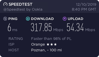

Szybkośc internetu w teście Speedtest.net, na USB-AC56 karta wyciskała max ok 210Mb/s, tutaj to juz formalność idzie naturalnie maxem (opcja Neo 300Mb/s),

Takze najważniejsze jest ze pomimo tak sporej odległości/przeszkód do FB 3.0 uzyskuje prędkości jak po kablu gigabit, jestem teraz w pełni zadowolony.

Wyniki bardzo dobre jak na wi-fi, dodając przeszkody jakie musi pokonać połączenie, jest mega dobrze, szkoda że FunBox i anteny od karty Asus PCE-AC88, nie są w optymalnym miejscu, może transfer był by lepszy, dysk do wąskie gardło, ssd teraz tanie jak barszcz, pora na modyfikacje Emotikon: Mrugający

Zapewne gdyby router i karta był w tym samym pomieszczeniu to połączenie uzyskałoby max czyli 1.7Gb/s i transfery powinny być nawet z przedziału 140-150 MB/s z tego co piszą inni posiadacze. Zapewne z czasem przetestuje przenosząc FB. Zrobię tez test z dysku systemowego SSD na drugi SSD, bo na talerzowych to niezbyt to miarodajne takie testy.
