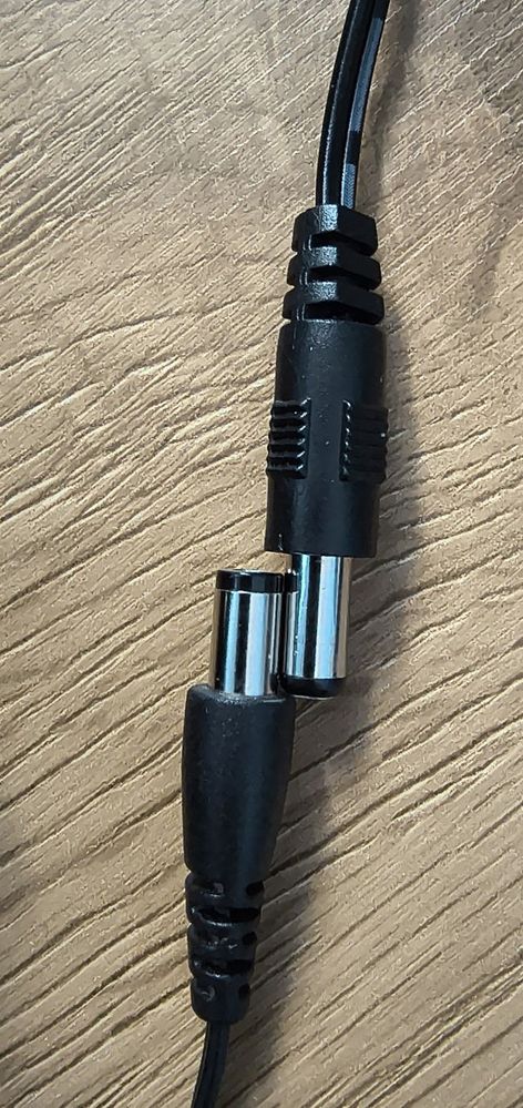

W końcu udało się ale niestety nawet w największym sklepie z taką elektroniką w Olsztynie (inter-chip) nie mieli bezpieczników zwłocznych w tym rozmiarze. Trudno, kupiłem 5A i 10A i... wiem sporo więcej 🙂
Wygląda na to, że w gniazdku zasilania FB robi się zwarcie i najprawdopodobniej wynika to z tego, że wtyczka DC tego specjalnego przewodu (do połączenia gniazda zapalniczki z gniazdem zasilania w FB) który zakupiłem jest nieco dłuższa niż w firmowych zasilaczu FB:
Na dole wtyczka oryginalnego zasilacza, na górze wtyczka z zakupionego przewodu. Obie 5.5 x 2.5 ale długość inna, ta oryginalna krótsza. Czy to może być powodem jakiegoś zwarcia?
A teraz opis moich eksperymentów:
Gdy w przewód wstawiłem bezpiecznik 10A i połączyłem stacje zasilania z FB - ruszyło bez problemu, FB uruchomił się, stacja pokazywała pobór mocy od 5W na początku do 9W po włączeniu VDLS i wi-fi. Ale... gdy poruszyłem wtyczkę w gniazdku zasilania FB, gdy już chciałem rozłączać to coś się zadziało i zgasła lampka kontrolna na wtyczce zapalniczki a stacja dała sygnał, że coś nie tak (zwarcie?). Poruszyłem jeszcze trochę wtyczką w gniazdku FB - wszystko wróciło do normalności. Wnioskuję, że robi się jakieś zwarcie w gniazdku ale bezpiecznik 10A to wytrzymał, zabezpieczenie przeciwzwarciowe stacji zadziałało a po usunięciu zwarcia wszystko wróciło do normy.
Powtórzyłem powyższe z bezpiecznikiem 5A - na początku wszystko się udało, FB zaczął nawet startować ale przy poruszeniu wtyczką w gniazdku FB stało się - zwarcie, bezpiecznik wyleciał i po zabawie. Najwyraźniej stacja zasilania Fossibot zgodnie z opisem technicznym daje na żądanie do 10A i zanim zareaguje jej zabezpieczenie przeciwzwarciowe to bezpiecznik we wtyczce się przepala.
Taka "duperela" a tyle zamieszania i nieporozumień...
